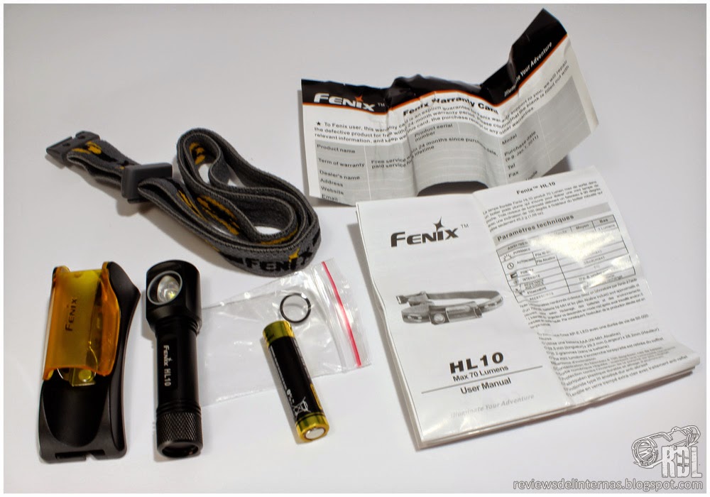

El Fenix HL10 llega en un blíster, en el que encontramos bien visible el frontal, así como una batería AAA alcalina incluida. En el interior, encontramos el manual de instrucciones, acompañado por una cinta para la cabeza muy ligera y un o-ring de recambio.

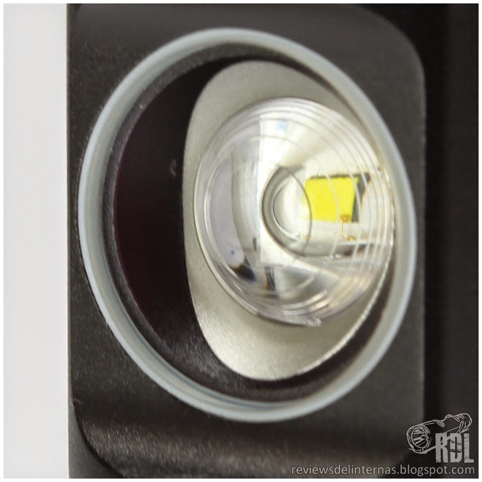

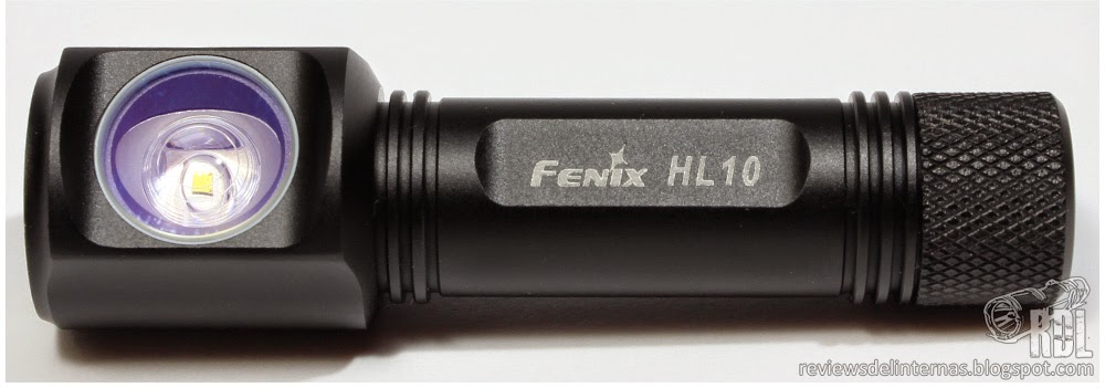

La pequeña linterna AAA cuenta con detalles excelentes, como no podía ser de otra forma ya que se trata de una Fenix. El cuerpo está realizado en aluminio anodizado de color negro mate, muy bonito y uniforme. La cabeza de la linterna está claramente sobredimensionada, con una gran lente de cristal con tratamiento AR que protege una especie de ótica TIR en su interior, desde la cual se divisa el diminuto XR-E2.
El interruptor, situado en la cabeza, es un pulsador electrónico mediante el cual controlamos completamente todas las funciones del diminuto frontal. Cuenta con recubrimiento de silicona de color gris, con un relieve con el logotipo del fabricante, y está rodeado por un bisel de color plateado
El tubo es liso y simple, con solo un plano mecanizado en la zona central en el cual se ha grabado a laser el logotipo y modelo del frontal. A ambos extremos encontramos unas diminutas aletas.

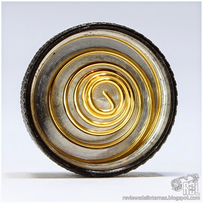

El tailcap cuenta con acabado en knurling, que facilita enormemente el desenroscado de la pieza para reemplazar la batería cómodamente. El diseño del tailcap permite su colocación en tailstand, por lo que este frontal puede ser utilizado como lámpara de trabajo manos libres sin problemas. Incluso encontramos una pequeña perforación en el borde por si deseásemos instalar una correa o una anilla y llevar la unidad en el llavero.
Las roscas, de corte estándar triangular, están acabadas en aluminio crudo.

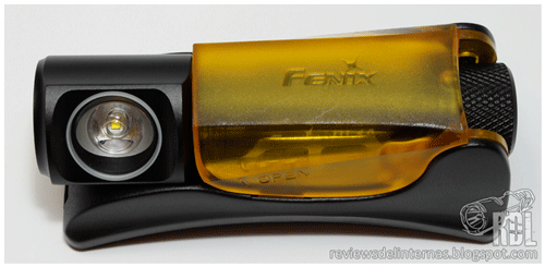

El soporte donde se monta el frontal es bien peculiar. Se trata de una pieza de plástico en la que, tras retirar su cubierta translucida de color anaranjado, encontramos una grapa metálica donde la linterna se instala para que quede correctamente orientada. Una vez dentro de su soporte, la linterna puede ser orientada en altura simplemente girándola desde el cabezal.
Las bandas elásticas son bien sencillas, siendo solo perimetrales y prescindiendo de la típica cinta que cruza la cabeza por encima. Dadas las reducidas dimensiones y especialmente el peso, es totalmente lógico.

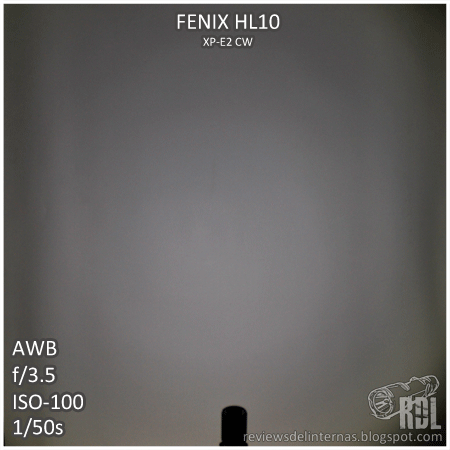

La lente TIR que se encuentra entre el LED y el cristal no concentra en absoluto, ofreciendo una proyección 100% inundadora, donde la ausencia de hotspot y la enorme área iluminada harán las delicias de aquellos que utilicen su HL10 en espacios reducidos, o simplemente para caminar con el cabeza orientado a sus pies (y quizás una linterna auxiliar en la mano para tener algo de alcance). Fenix declara un alcance máximo de 15 metros (hasta 0.25LX), aunque a la práctica y con el modo medio no iluminaremos más allá de un par de metros.
El tinte del XP-E2 es bueno, con una ligera tendencia hacia el lado cálido de la tabla CREE.
