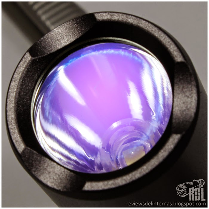

La optíca de esta M-PA10 está compuesta por una lente de cristal con tratamiento AR, un reflector liso y un XM-L2 decentemente centrado. En el interior encontramos el driver, que cuenta con un sistema mecánico de protección contra la polaridad inversa en forma de un anillo que rodea el contacto del polo positivo, que puede causar algunos problemas a la hora de utilizar una 14500 con el tetón positivo no demasiado afilado.

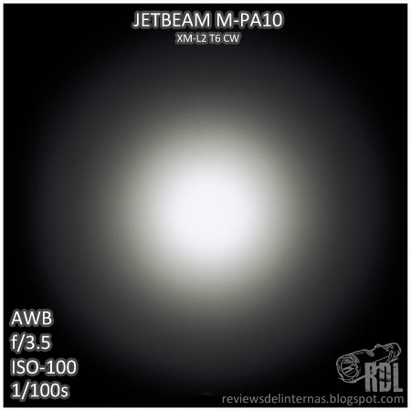

Como no podía ser de otra forma, la M-PA10 con su reflector liso pero de escasos 20mm de diámetro ofrece una proyección muy extendida, con un hotspot de tamaño medio-grande bastante definido, y un derrame más que aceptable para este tipo de linternas polivalentes.
El tinte del XM-L2 T6 es bastante bueno, con completa ausencia de los típicos tonos verdosos.

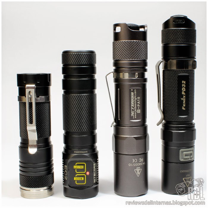

Aspectos negativos: El volumen de esta linterna, aunque sienta bien en mano, resulta excesivo para la batería que emplea. Es incluso sobradamente más larga que muchas linternas 1x 18650 compactas de la competencia. El interfaz de usuario, aunque es práctico para personas que se ciñan a dos modos para el uso constante, resulta ciertamente engorroso ya que es fácil “desconfigurar” el segundo modo al realizar encendidos poco espaciados en el tiempo. El clip me parece una solución más bien pobre, poco fiable y casi improvisada. El hecho de que el recubrimiento de goma del pulsador sobresalga impidiendo un tailstand firme, aunque fácilmente solucionable mediante la instalación de una arandela entre el interruptor y el cuerpo de la linterna, denota cierta dejadez en el acabado de la linterna. Por último, las grandes incongruencias entre lo especificado y medido hacen que pierda completamente la confianza en los números que Jetbeam publica en sus recientes lanzamientos.
DQG Tiny18650 v2 (18650) · Nitecore EC2 (18650) · JETBeam M-PA10 (AA) · Fenix PD32 (18650)
Aspectos positivos: Como todo en esta vida, habrá quien valore positivamente el exceso de volumen en una linterna, ya que seguramente la haga más robusta y capaz de aguantar un maltrato rutinario por encima de las opciones compactas. Me gusta también el tinte, libre de los clásicos tonos verdosos. Se trata sin lugar a dudas de un claro ejemplo de linterna incomprendida, a la que auguro un futuro lejos de la popularidad y la fama.
