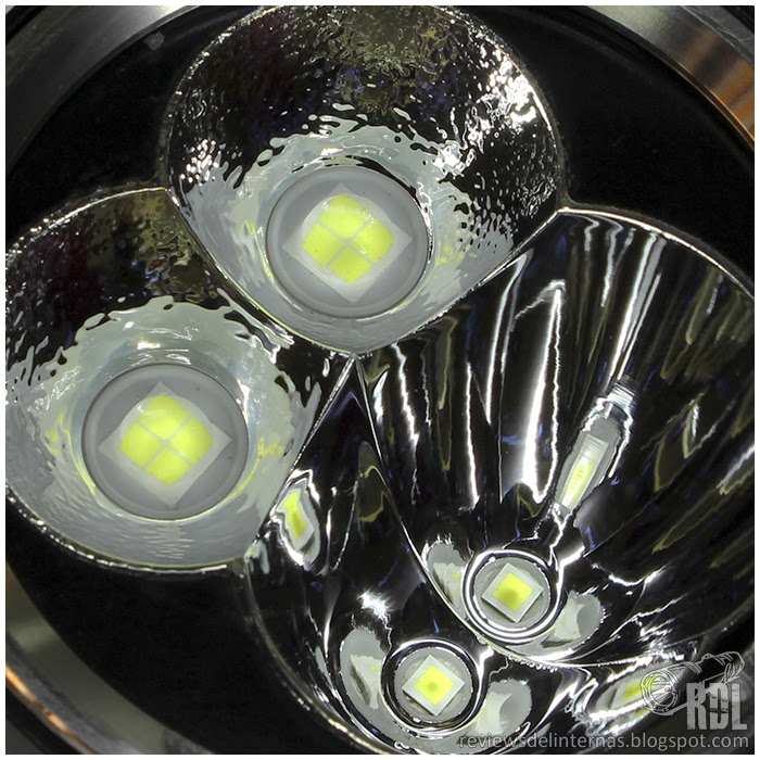

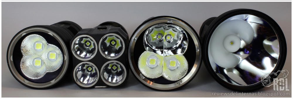

Su principal atractivo radica en su peculiar óptica, que combina dos parejas de emisores LED bien distintos, dentro de un mismo difusor múltiple parcialmente solapado.
Bajo la lente de cristal encontramos dos enormes XHP70 HD en sus respectivos reflectores rugosos y no demasiado profundos, acompañados por dos XHP35 HI mucho más juntos entre sí, y situados tras un doble reflector solapado liso aproximadamente tres veces más profundo que el de los XHP70.

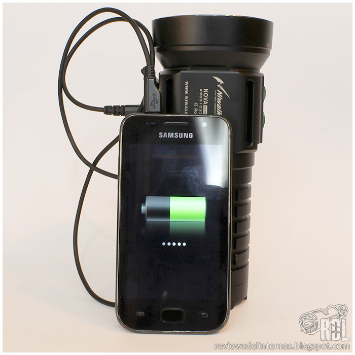

En el lado opuesto podemos encontrar otra función interesante, y es que la MM18III tiene función de recarga, y además puede ser usada como powerbank para cargar dispositivos por USB.
El adaptador de corriente, aunque utiliza un puerto miniUSB común, requiere de un adaptador algo peculiar y podría llevar a confusión.

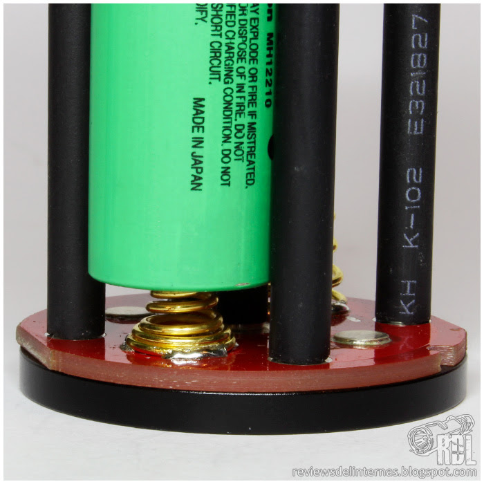

El diseño del portabaterías ha mejorado con respecto al de los anteriores modelos, ya que además de tener un aspecto bastante más robusto que la anterior, y a pesar también de mantener esos muelles de sección realmente gruesa para mejorar el flujo de corriente, ya no resulta una tortura alojar las baterías en su interior.
Por supuesto, esta linterna necesita de baterías de alta descarga continua y sin ningún tipo de circuito de protección que añada milimietros a su longitud. La disposición de las baterías es 4S1P, con 16,8V en los contactos con las baterías completamente cargadas.

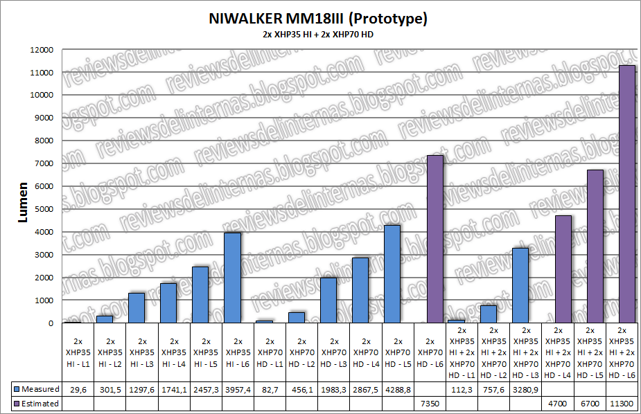

El reparto de los modos está en una escala bastante lineal. Niwalker ha optado por salidas distintas en los mismos niveles, dependiendo de la pareja de emisores que usemos. Así, el nivel más bajo de "flood" es de algo más de 80lm, mientras que ese mismo nivel en el modo "throw" se queda en unos 30lm. En la gráfica superior tenemos las mediciones realizadas en esfera integradora (de color azul) y también las estimaciones realizadas mediante la comparación del rebote en techo ya que la esfera no está diseñada para reproducir esa salida de forma fidedigna.
El rendimiento es ciertamente espectacular. El nivel 6 cuenta con un stepdown controlado por tiempo que a los 180 segundos de uso continuo baja un nivel y se queda en los ~7000lm, coincidiendo con el nivel 5. El runtime como es de esperar es relativamente limitado en estos niveles tan altos de salida, aunque el nivel de eficiencia que estos emisores XHP alcanzan es realmente bueno.

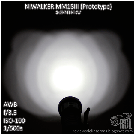

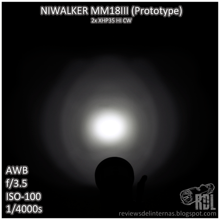

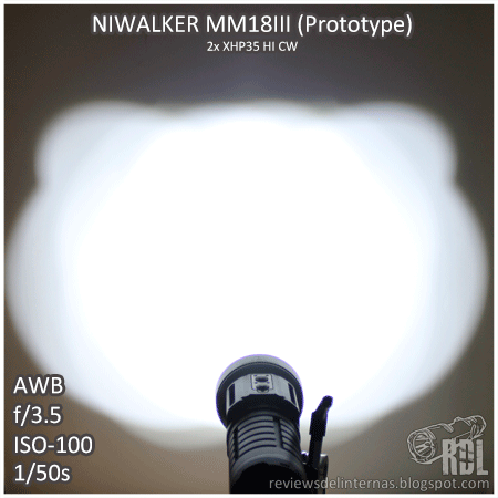

El empleo de reflectores solapados es siempre una garantía de proyecciones ricas en anillos y aberraciones. y la MM18III no es una excepción.
Como se puede apreciar, los reflejos abundan ya que parte de la luz emitida por los emisores (en este caso los XHP35 HI) es rebotada por los reflectores vecinos (en este caso los de los XHP70 HD), creando además las dos "orejas" que sobresalen en la parte superior de la proyección.

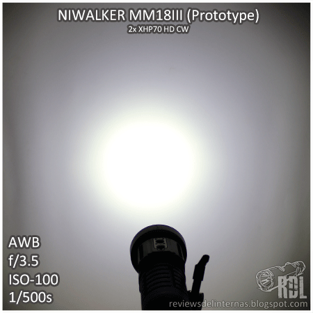

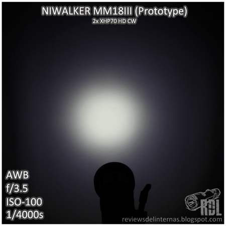

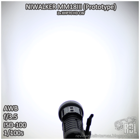

Sin embargo, las aberraciones y reflejos desaparecen completamente cuando utilizamos los dos XHP70 HD, presumiblemente devido a la diferencia en profundidad a la que los emisores están situados.
La proyección combinada muestra, como no podría ser de otra forma, una mezcla entre ambas vertientes.

He añadido la curva de runtime que por falta de tiempo me resultó imposible poner antes.
