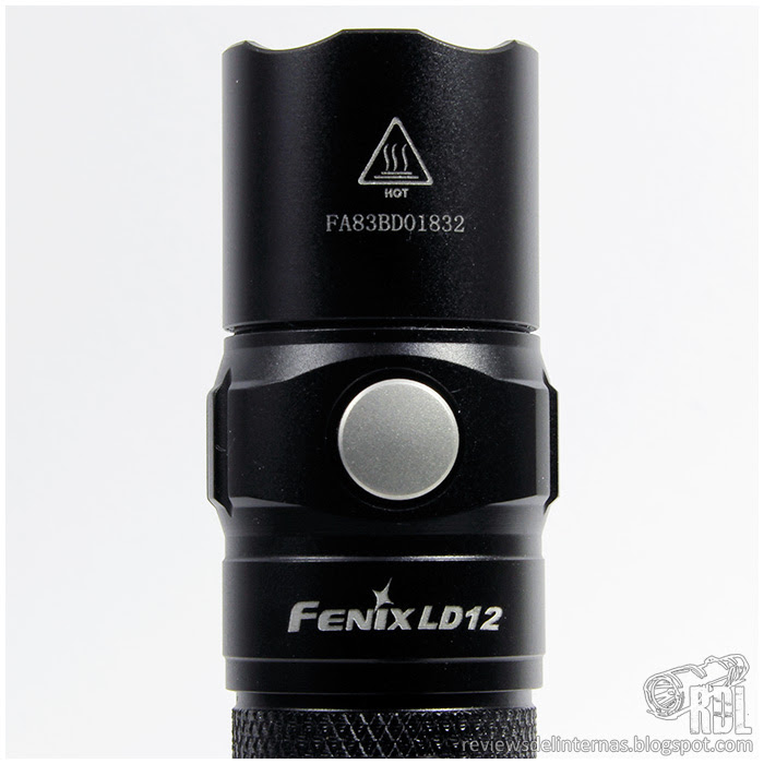

En general la LD12, aun habiendo sufrido un leve cambio de imagen, sus líneas se parecen mucho a la versión anterior, aunque al observarla con detenimiento se puede apreciar como el diseño externo se ha hecho a la imagen y semejanza de otras nuevas Fenix, como por ejemplo la PD32 2016.
Mecanizada completamente en aluminio con acabado anodizado en negro mate, con un tono uniforme y libre de cualquier imperfección.
Imagen Imagen

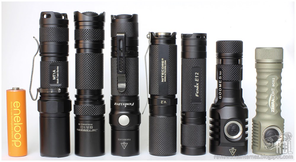

Dimensiones y peso muy similares a la anterior LD12, con un tamaño no excesivamente compacto pero muy cómodo en mano.

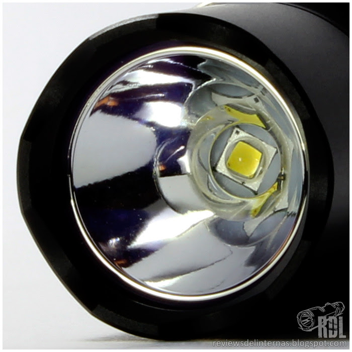

La óptica, aunque sigue manteniendo la combinación de reflector liso y XP-G2, ha cambiado levemente para incorporar ahora un mecanismo centrador para el emisor LED. La lente sigue siendo de cristal y mantiene el tratamiento AR habitual en todos los productos de Fenix.
En interruptor situado en la cabeza, encargado de la selección de los modos, pasa de ser una membrana de silicona a un botón físico realizado en metal. El diseño es exactamente el mismo que se puede encontrar en algunas de las nuevas Fenix, incluyendo la TK15UE que vimos hace escasos días.
Las roscas, como viene siendo habitual en esta marca, llegan impecables con su ligera capa de lubricante y con un corte trapezoidal exquisito, además de estar anodizadas.
El espacio para la batería es generoso, seguramente por la nueva característica que hace a la LD12 completamente compatible con las 14500, y Fenix solo comercializa dicha batería en formato "protegido", que siempre es unos mm más larga que una AA común o una celda sin protección.
A propósito de las 14500, el diseño clásico del contacto positivo, en el que hay un mecanismo de protección contra la polaridad inversa rodeando el contacto central, nos impedirá usar una 14500 "flat top".
El diseño del clip es similar, casi idéntico al que vimos en la anterior LD12, fijado mediante una abrazadera por presión a un surco sito entre el tailcap y el cuerpo de la linterna y sigue sin poder ser colocado de forma inversa.
Misteriosamente, Fenix no ha aprovechado el rediseño para mejorar la funcionalidad del tailcap, el cual sigue sin permitirnos colocar la linterna en tailstand. Además, la rosca del tailcap viene ahora sellada, por lo que la única parte móvil de la linterna es la cabeza.

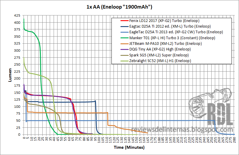

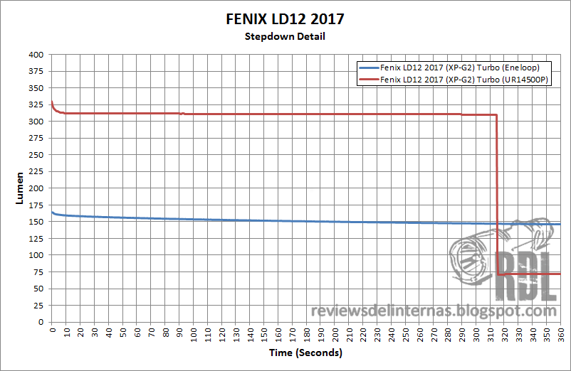

El reparto de intensidades está muy bien conseguido, con un modo bajo de 5lm que, dado el tipo de proyección de la linterna, resultará mucho más útil de lo que uno se espera. Con 30, 70 y 150 lumen tenemos una muy bien escalonada proporción, y con una 14500 el modo de 150 lumen se convierte en unos nada despreciables 320 lumen que, tal y como veremos en la próxima sección de la review están regulados.
El rendimiento de la anterior LD12 de 2013 no era nada del otro mundo... Una linterna polivalente con un rendimiento poco llamativo aunque aceptable. La nueva LD12 2017 parece heredar esos calificativos:
Con una AA Ni-MH la linterna nos ofrece una curva muy parecida a la que obteniamos con la anterior LD12, con un rendimiento casi lineal durante la mayor parte del tiempo.
Comparada con la LD12 de 2013, vemos como la nueva Fenix gana en salida, pero pierde ligeramente en runtime.
Con una 14500 el aspecto de las líneas cambia radicalmente, y podemos ver como el mayor voltaje de la recargable de li-ion ofrece una regulación mucho más lineal, aunque con un marcado stepdown controlado por tiempo que a los cinco minutos reduce a 70lm, manteniendolos lineales por más de dos horas y media, y en el momento en el que la pequeña batería no puede entregar la energía necesaria vuelve a bajar hasta en dos ocasiones para llegar al modo bajo.
Además, cuando utilicemos una 14500 la linterna cuenta con un sistema de advertencia de bajo voltaje, que consiste en hacer unos breves parpadeos cada cinco minutos cuando es necesario sustituir o recargar la batería. Para llegar al primer aviso han sido necesarias más de 4 horas de uso ininterrumpido, con los sucesivos stepdowns de por medio.
Aqui se puede apreciar con detalle como se comporta la LD12 2017 durante los primeros seis minutos tanto con una Ni-MH como con una 14500.
Comparada con otras linternas de una AA, la LD12 2017 no destaca en nada en particular, y tiene un rendimiento y eficiencia muy modestos si los ocmparamos con algunos de los que recientemente hemos visto.
Alimentada con litio, la nueva Fenix ofrece el runtime más largo de todas las testadas, por supuesto gracias al enorme bajón que sufre a los cinco minutos, permaneciando en unos valores de salida mucho más amables para el LED.

¿Resultó muy complicado separar la rosca para acceder al emisor? :zpalomita:
Un saludo enorme, y gracias como siempre por pasarte a comentar. :abrazo:

Ciertamente me quedo un poco frío con esa caída tan bestial de potencia una vez pasa al siguiente modo con 14500. Pero por experiencia con uso en las 14500 (no en linternas) sí que puedo decir que tienen un corto tiempo de "momento dulce" de entrega de potencia y luego hay que ver la realidad en la que una 14500 no es ni por asomo una 18500 "capada en tamaño".
Lo del tailcup sí que creo que es un error porque si una linterna ha de usarse en esa posición son las de este tipo EDC. Ahora comprendo porqué decía el manual que para sustituir la batería se tenía que desenroscar el cabezal, claro, si es que no hay otra.
A ver si puedes decirme si el aviso de bajo voltaje de la batería lo hace con todos los modelos de batería.
Gracias.-
Hola Xenon,
Lo del tailcap es un poco extraño, ya que por más que lo miro no termino de entenderlo. Ni la imposibilidad de ponerla en tailstand, ni lo de que no se pueda desenroscar el tailcap.
El aviso de bajo voltaje lo hace solo con 14500, con una Eneloop una vez cae fuera de regulación, va disminuyendo su salida progresivamente sin llegar a apagarse.

UPz escribió: ¿Resultó muy complicado separar la rosca para acceder al emisor?
Pues, aunque viendo las fotos han sido generosos con el pegamento, no fué complicado abrirla usando unas tiras de goma que bien conoces por habérmelas facilitado tú. La ventaja es que al ser de un diámetro pequeño es fácil hacer buena fuerza con una llave relativamente grande y conseguir un gran momento angular. Ayudó mucho ese mecanizado polígonas por debajo del botón, que permitió sujetar con una llave inglesa. Otro cantar es la TK75, que se me sigue resistiendo... :llora:
