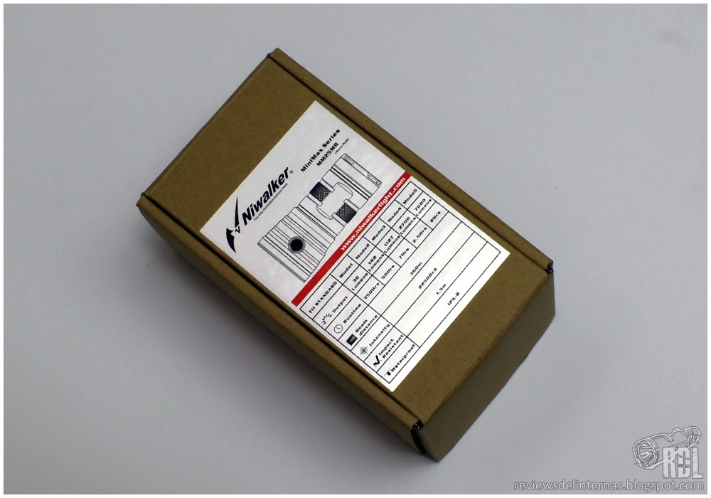

La linterna llega en una compacta caja de cartón, con un adhesivo en el que podemos leer las especificaciones ANSI-FL1 del producto, así como una ilustración del diseño de la linterna.

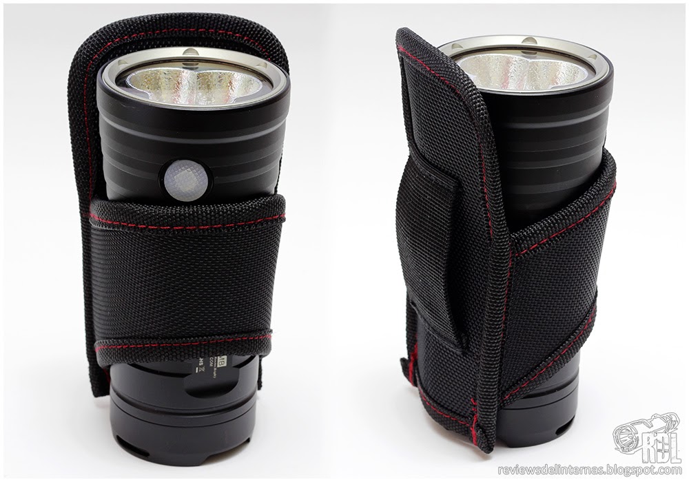

En su interior encontramos la linterna, que ha viajado protegida dentro de su funda abierta, así como una bolsita de plástico que contiene una correa de paracord ajustable y una junta tórica de recambio. Se incluye también un manual de instrucciones en inglés.
El diseño de la funda abierta es similar o idéntico al que ya vimos en la serie Vostro. La linterna queda perfectamente sujeta dentro de ella, con la lente hacia arriba.

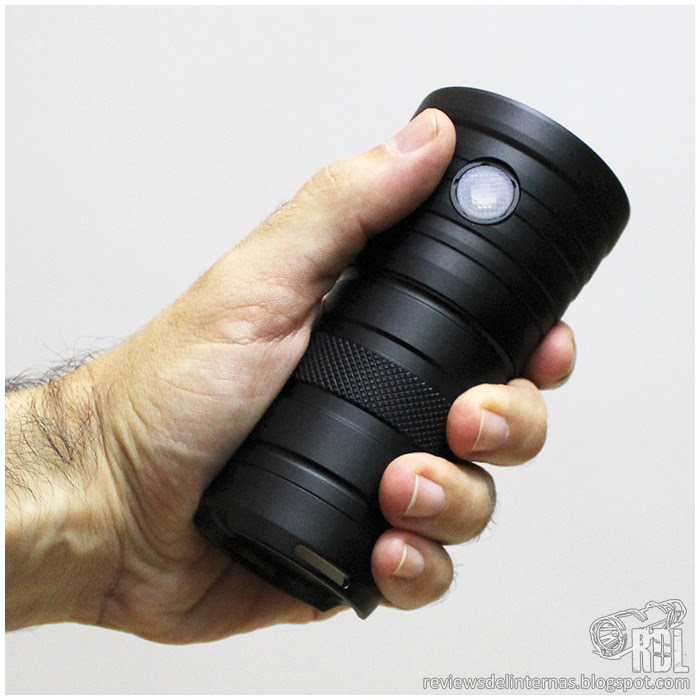

Se trata de nuevo de una linterna compacta de altísimo rendimiento, en la que en el tamaño aproximado de una lata de refresco encontramos sitio para tres emisores LED XHP75 alimentados por cuatro baterías 18650.
El chasis de la linterna está realizado en aluminio anodizado en negro, con un tono mate muy elegante y que transmite una sensación áspera y confortable al tacto.
Las líneas del mecanizado son discretas, sin afiladas aletas disipadoras ni pronunciados ángulos.
La linterna es realmente compacta, con una longitud total de 130mm, un diámetro máximo en la óptica de 64mm y un peso de 389g (sin baterías).

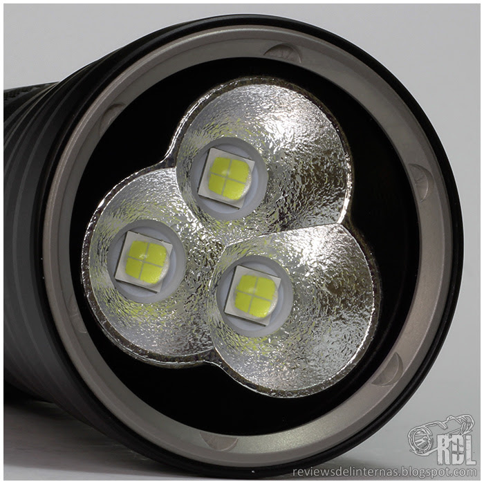

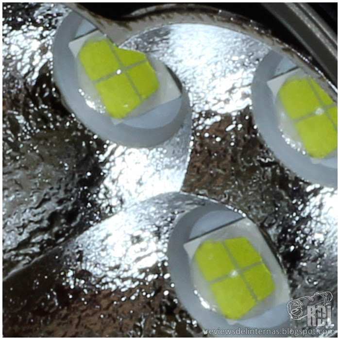

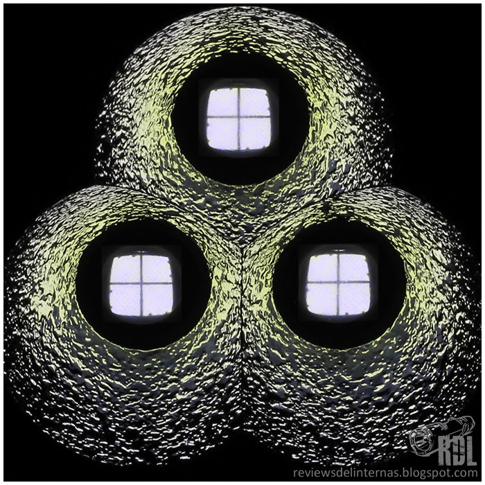

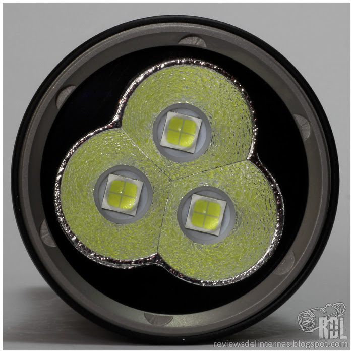

La óptica está compuesta por un bisel de acero con acabado arenado, una lente de cristal ultra-claro con tratamiento anti reflejos, un triple reflector OP (piel de naranja) y sus respectivos tres emisores LED CREE XHP75. perfectamente centrados gracias al empleo de un centrador específico. La zona no practicable de la óptica está "decorada" con un adhesivo de color negro, dándole un toque muy personal y propio.
El reflector tiene unas dimensiones reducidas, solapando parcialmente la superficie que cada uno de los emisores utiliza para rebotar la luz. La textura del reflector es bastante marcada, para seguramente difuminar al máximo cualquier tipo de aberración que el XHP70 pudiese producir.

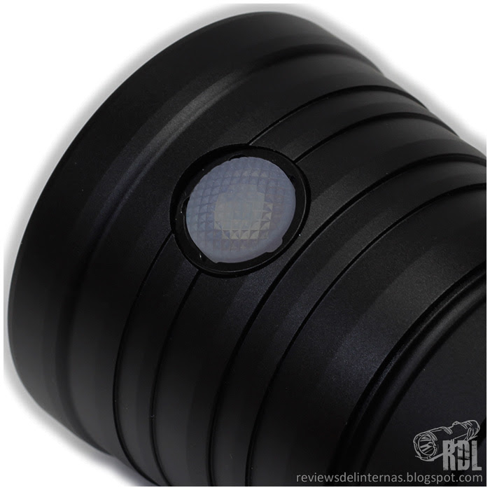

La cabeza de la linterna cuenta con un interruptor digital recubierto por un botón de silicona semi-translucido, que permite dejar pasar la luz de los indicadores internos del sistema a través de el.
El interruptor sobresale ligeramente del perfil de la linterna, facilitando mucho su localización al tacto.

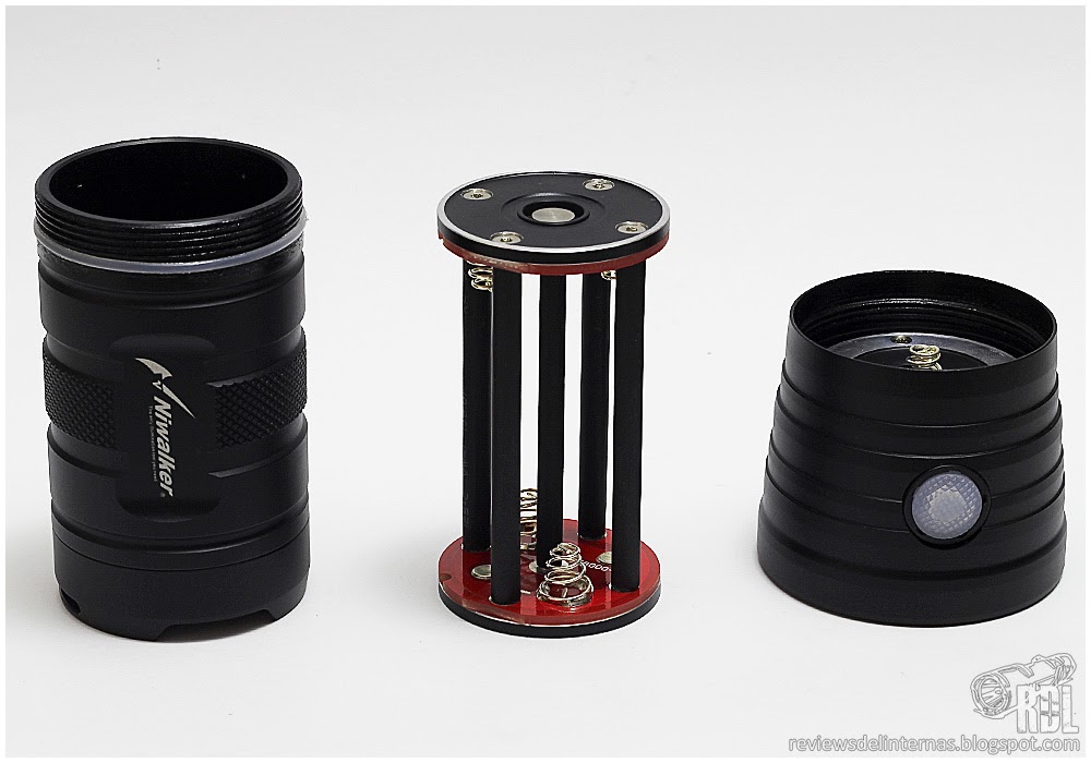

La configuración del cartucho portabaterías es 4S1P, y con los contactos en ambos lados del cartucho, por lo que es indiferente la orientación de este dentro de la linterna. El espacio para las baterías es suficiente para alojar sin problemas celdas protegidas. Un pequeño tetón en la zona del contacto positivo permite utilizar sin problemas baterías flat-top.
Los muelles son de sección gruesa, con una tensión considerable. La construcción en general del cartucho es buena, similar a la que vimos en las Vostro tiempo atrás.

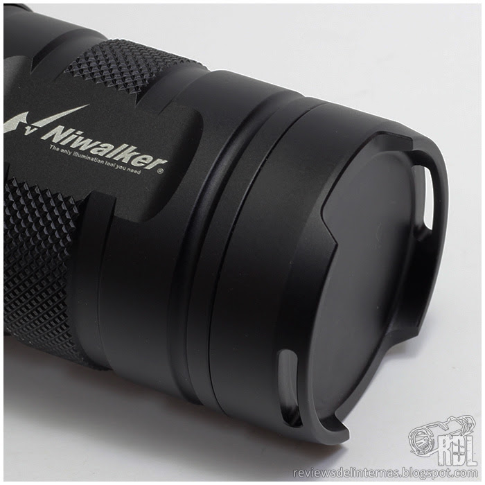

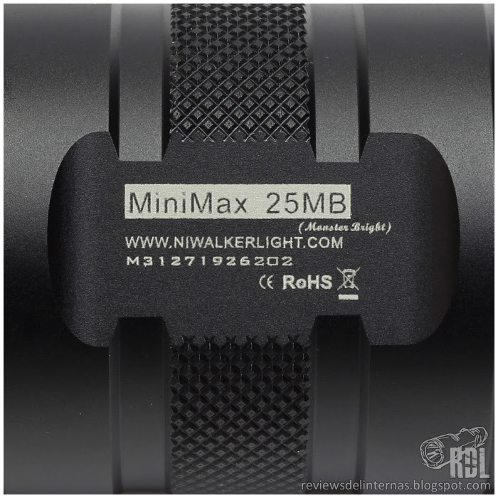

El tubo central tiene una pequeña pista de knurling, y en sendos planos longitudinalmente opuestos encontramos los dos únicos grabados, ambos perfectamente definidos y de fácil lectura gracias al texto blanco sobre fondo negro.
Por último, el tailcap de la linterna, integrado en el tubo central de la linterna, permite colocar la linterna en tailstand de forma estable, y además proporciona dos puntos claros de anclaje para la correa muñequera o cualquier otro accesorio colgante.

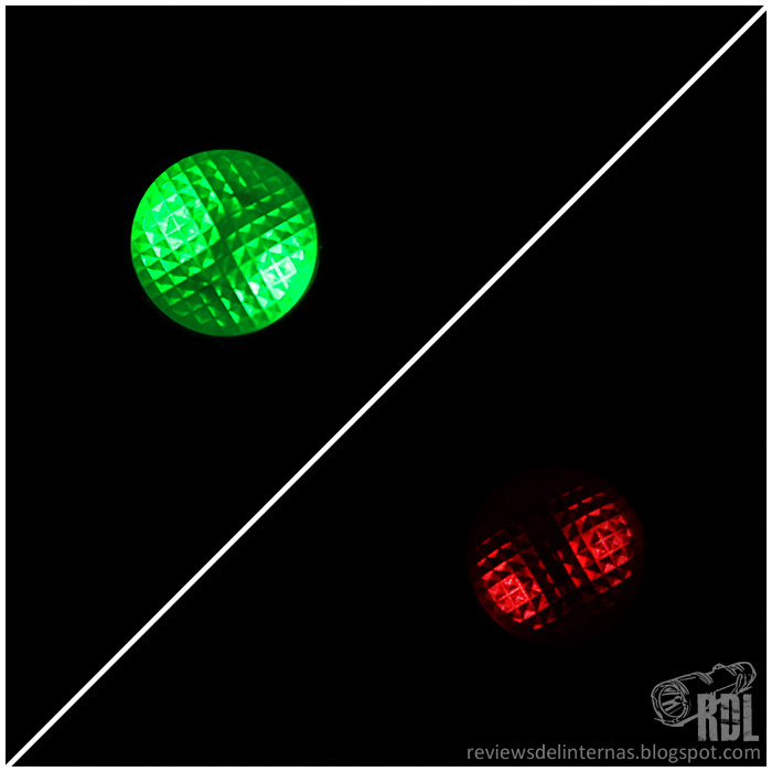

  • Indicador luminoso en interruptor: Como ya he mencionado anteriormente, el interruptor digital cuenta con un recubrimiento semitransparente de forma que deja pasar la luz del switch digital. Con la linterna encendida, el interruptor permanece continuamente encendido indicándonos el estado de carga de las baterías. El color verde cambia a rojo cuando el voltaje es insuficiente.

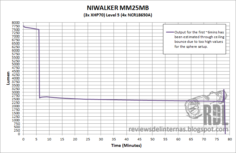

En general el reparto de intensidades es muy acertado, con una excelente correlación entre lo medido y lo especificado por el fabricante. De nuevo, estamos ante una linterna que sobrepasa el rango de medición para el cual la esfera fue concebida, por lo que el valor para el modo más alto de todos es una mera aproximación tras comparar el "ceiling bounce" del mismo con el de las otras mediciones precisas.
Como acabo de mencionar, los valores de salida de esta linterna no pueden ser analizados con la precisión a la que estamos acostumbrados, pero mediante la comparación de la luz rebotada podemos hacer una estimación del rendimiento para esos niveles de salida por encima de los ~6000lm.
Como podemos apreciar, el nivel 5 cuenta con stepdown térmico, que reduce la salida aproximadamente un nivel para protegerse de sobrecalentamiento. Una vez reducida la salida, la linterna muestra una regulación lineal más que aceptable. En los instantes finales, parece como si la linterna intentase acceder de nuevo al nivel 5, apagándose completamente a los pocos segundos.
Comparada con otras linternas multi-batería la MM25MB ofrece un equilibrio entre regulación plana y salida asombrosamente alta.

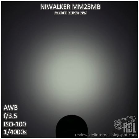

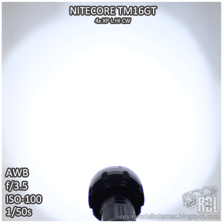

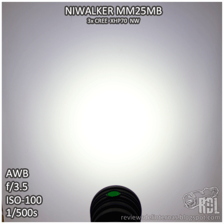

Como no puede ser de otra forma, la enorme superficie emisora de los XHP70 combinada con los pequeños y nada profundos reflectores de la MM25MB convierten a esta linterna en una autentica bestia inundadora, capaz de proyectar un autentico muro de luz.
La proyección, gracias seguramente al marcado texturizado de los reflectores es limpia, suave y muy progresiva, en la que el enorme hotspot generado por los XHP70 se funde sutilmente con el enorme área iluminada por el spill.
En general, la proyección de la MM25MB resulta ser una de las más limpias y libres de los típicos artefactos que se crean al utilizar reflectores parcialmente solapados.
El ángulo de salida es enorme, lo que permite abarcar un área iluminada mucho mayor.
