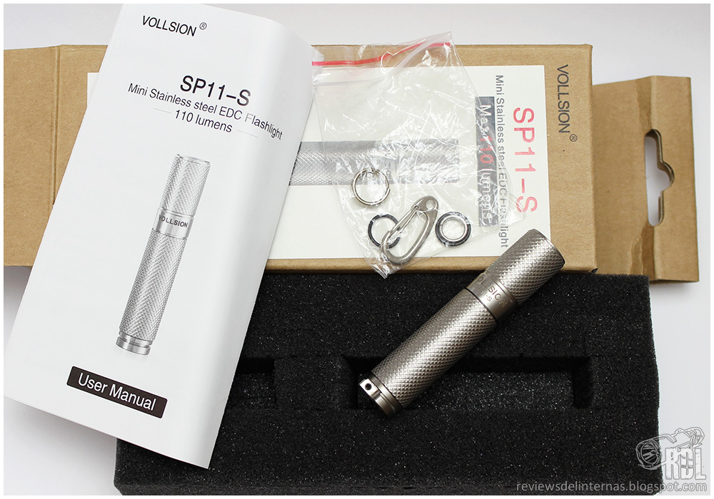

La linterna llega en una caja de papel Kraft con un acabado más que decente, en la que en su interior encontraremos perfectamente protegida en un recorte en espuma sintética la linterna, que llega acompañada de un manual de usuario (chino e inglés) y de una pequeña bolsa de plástico en la que encontraremos un pequeño mosquetón, dos anillas y un par de o-rings de recambio.

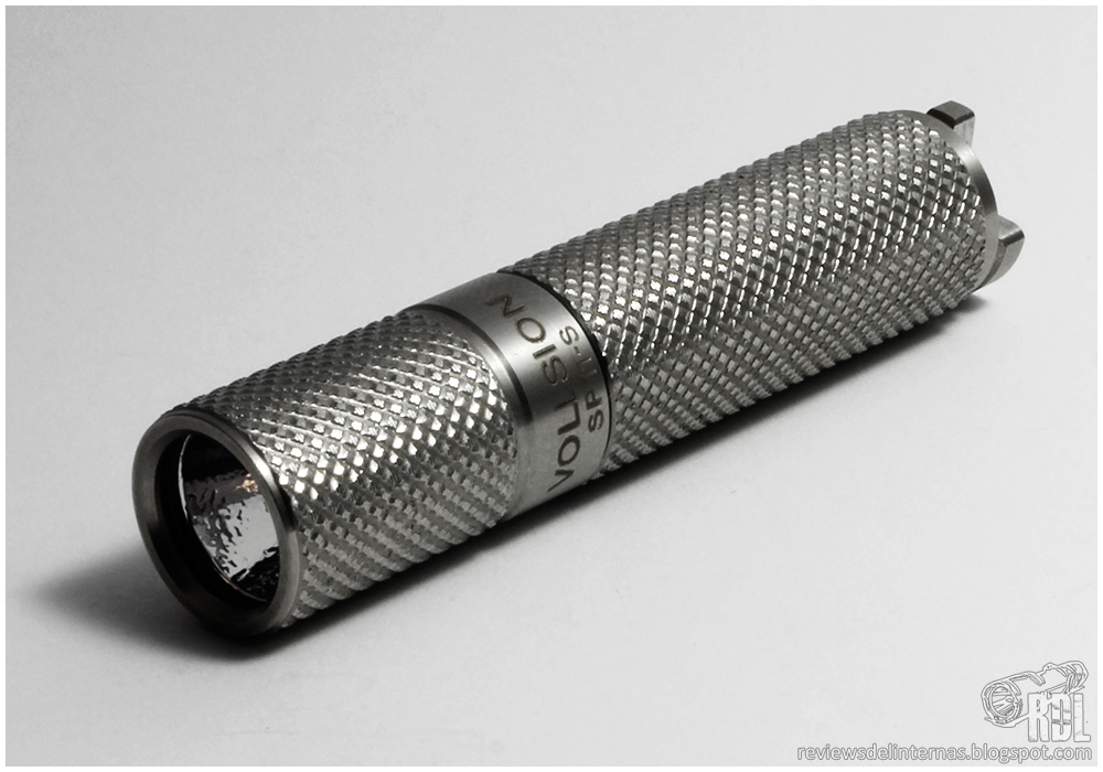

Es aspecto y construcción exterior de esta SP11-S es muy similar al de la anterior versión, aunque no idéntico.
Se trata de una sencilla linterna de llavero mecanizada en acero inoxidable, en la que el knurling es el protagonista ya que recubre casi completamente el exterior de la linterna.

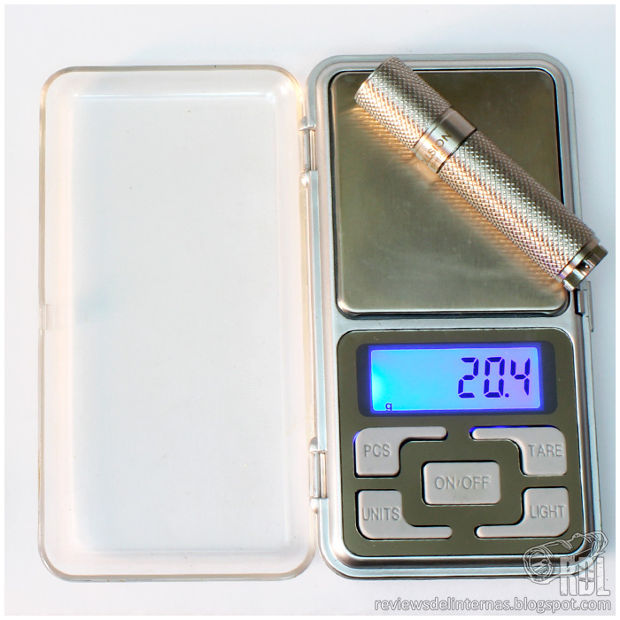

Su dimensiones y peso son contenidas haciendo que la linterna sea más que apta para el uso en llavero.
La óptica está mejor acabada que la de la versión previa, incorporando ahora un centrador para el XP-G2. El reflector sigue siendo OP y la lente de cristal con tratamiento AR.
Las roscas son cuadradas y tienen un aspecto estupendo. Llegan correctamente lubricadas y corren suaves.

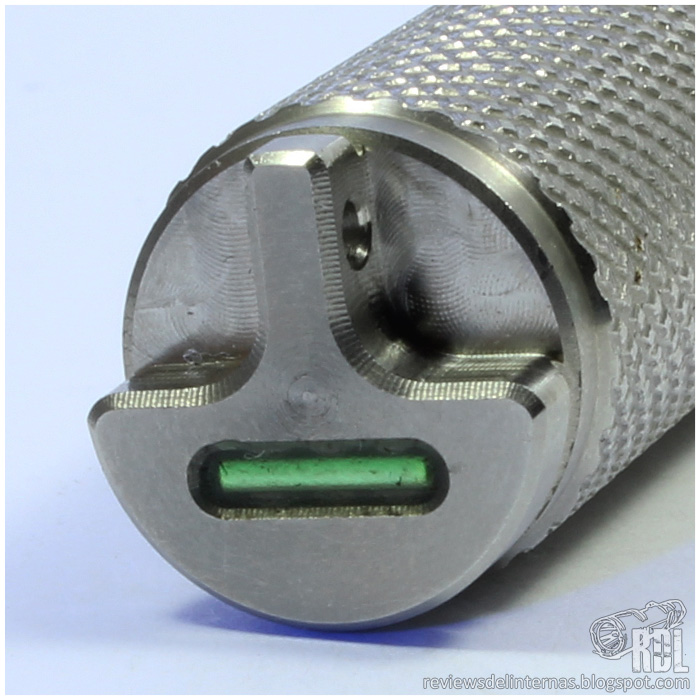

El diseño de la cola permite colocar la linterna en tailstand de forma sólida. La instalación del vial de tritio es limpia, aunque se pueden apreciar algunos restos de adhesivo fuera del slot.

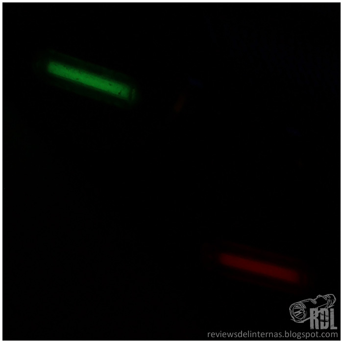

El brillo de los viales es bueno, siendo como es habitual el color verde el que más intensidad obtiene.

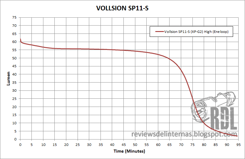

La SP11-S ofrece un runtime más o menos lineal, con algo más de una hora de ~55lm estables.
Comparada con la versión previa vemos como el aumento en la salida merma bastante su eficiencia.
Frente a otras linternas populares, la SP11-S obtiene un rendimiento aceptable, con un buen compromiso entre salida y runtime.

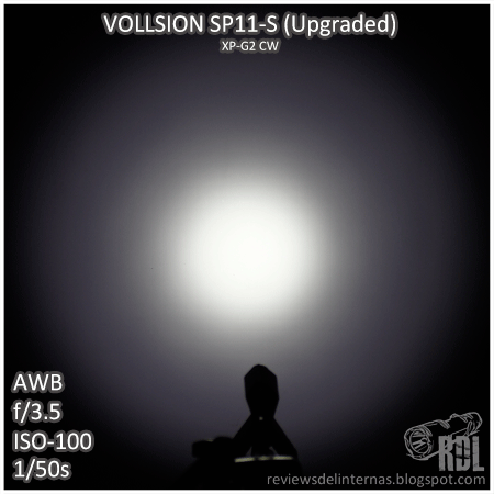

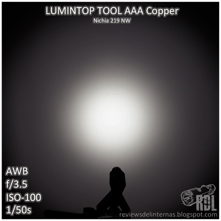

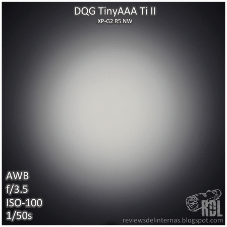

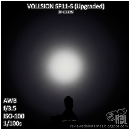

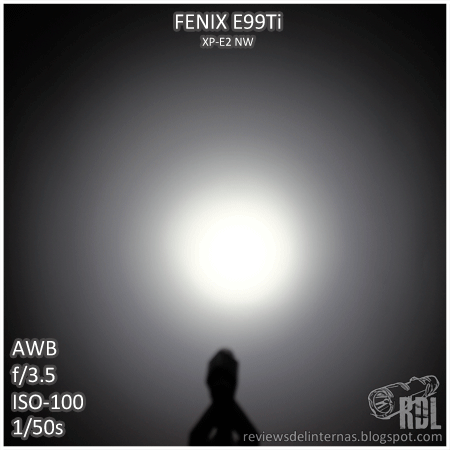

La proyección de esta pequeña linterna de llavero es claramente inundadora.
El hotspot se difumina suavemente con el spill, ofreciendo una agradable proyección muy apta para el uso de apoyo.
El tinte es realmente bueno para ser blanco frío, aunque se puede apreciar claramente como hay una especie de reflejo azulado en los límites de la proyección, seguramente producido por el tratamiento AR de la lente.
La proyección es una de las más equilibradas, para mi gusto, dentro de la categoría de linternas AAA.
