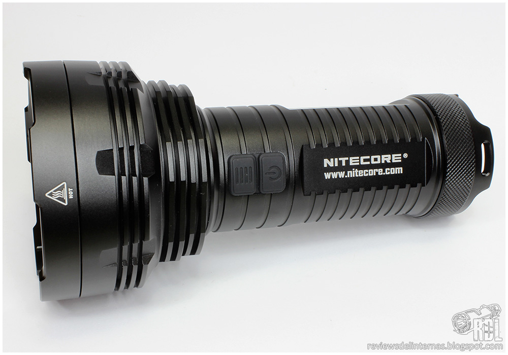

Con una longitud total de 182mm, un diámetro máximo en su óptica de 89mm, y un peso (sin baterías) de algo más de medio kilogramo, la TM16GT es una linterna de un tamaño considerable, muy similar al de la Fenix TK75.
Su mecanizado recuerda también mucho a la Fenix, con dos volúmenes bien diferenciados y una ergonomía bastante buena, gracias a la generosa porción de tubo central que nos permite agarrar la linterna de forma cómoda y segura.

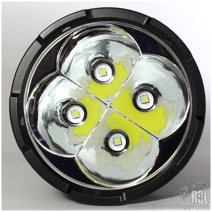

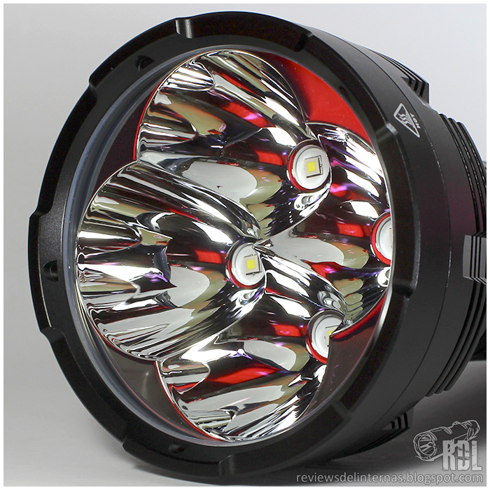

Su imponente óptica está compuesta por un solapado cuádruple reflector liso, que aprovecha mucho mejor el diámetro útil de la linterna. Los emisores LED se encuentran correctamente centrados, y el conjunto se muestra limpio y libre de rastros de polvo o fibras como viene siendo habitual en productos de este fabricante.
La lente que cierra la óptica de la linterna es de cristal con tratamiento AR, que se cierra mediante un bisel discretamente almenado, mecanizado en aluminio anodizado del mismo tono que el resto de la linterna.

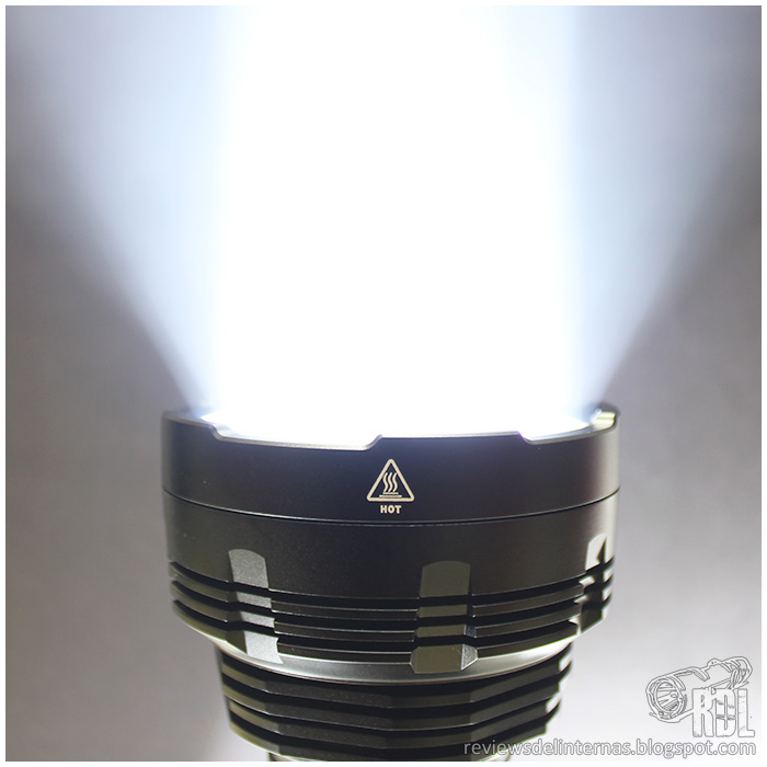

La cabeza de la linterna cuenta con abundantes aletas disipadoras, especialmente en el cuello, principal zona de intercambio de temperatura entre los emisores LED y el chasis de la linterna.

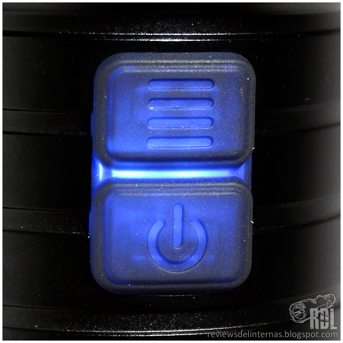

En la parte superior del tubo tenemos el sistema de doble interruptor, que bajo un recubrimiento de silicona semi-trasparente aloja dos switchs electronicos retroiluminados que nos permitirán controlar todos los modos o funciones de la linterna de forma sencilla y práctica.
El tubo central tiene un mecanizado con múltiples pistas y cuatro planos longitudinalmente opuestos, en los que encontraremos los logotipos y detalles del modelo.

El manejo de la TM16GT es muy intuitivo, ya que cuenta con un interfaz de usuario marca de la casa, con muchas funciones fáciles de recordar y extremadamente prácticas. El sistema de doble pulsador electrónico hace posible multitud de combinaciones que facilitan mucho las cosas a la hora de gestionar de forma óptima el rico interfaz de usuario que Nitecore pone a nuestra disposición.
  • Encendido y apagado: La TM16GT se enciende mediante el interruptor digital situado en la cabeza con el símbolo IO (el inferior). Se apaga de la misma forma.
  • Cambio de modos: Para alternar entre las cinco distintas intensidades, con la linterna encendida hay que realizar una pulsación sobre el interruptor con las cuatro líneas (el superior) para alternar de forma ascendente entre los modos.
  • Modos estroboscópicos: Para acceder a los modos estroboscópicos, ocultos desde el interfaz principal de las cinco intensidades, con la linterna encendida hay realizar una pulsación mantenida por más de un segundo sobre el interriptor superior. El primer modo al que accederemos el un estroboscópico de frecuencia variable, y si repetimos la operación alternaremos entre el modo SOS y el modo baliza, que realiza un flash cada aprox. segundo y medio.
  • Memoria: La función de memoria recuerda el último modo usado, y lo utilizará en el próximo encendido mediante una pulsación completa simple.
  • Acceso directo a Turbo: Con la linterna apagada, basta con mantener presionado por más de un segundo el interruptor superior para acceder de forma directa al modo de máxima salida.
  • Acceso directo a Lower: Con la linterna apagada, accederemos directamente al modo de mínimo rendimiento (Lower) si mantenemos presionado el interruptor inferior por un segundo.
  • Acceso directo a Estroboscópico: Con la linterna apagada, podemos acceder al modo estrobocópico de forma rápida mediante una doble pulsación sobre el interruptor superior.
  • Estado de carga de las baterías: Cada vez que rosquemos el tailcap de la linterna, el pulsador se iluminará realizando una secuencia de flashes para indicarnos el estado de carga de las baterías que acabamos de insertar. La lectura nos la muestra en Voltios, realizando por ejemplo para una carga completa cuatro flashes, seguidos de una pausa y otros dos flashes, “4.2V”. Además podremos conocer el estado de forma rápida si presionamos el interruptor superior con la linterna apagada, ya que la retroiluminación realizará una secuencia de parpadeos indicando, con tres destellos carga igual o superior al 50%, con dos destellos inferior al 50% y con un destello nos dirá que es el momento de cambiar o recargar las baterías.
  • Modo Standby: Presionando, con la linterna encendida en cualquiera de sus modos, el interruptor inferior por más de un segundo accedemos a la función de standby. Esta función mantiene la linterna virtualmente apagada, pero emite un destello mediante la retroiluminación de la botonera cada aproximadamente tres segundos, lo que nos permitirá localizar la linterna fácilmente en la oscuridad.
  • Bloqueo electrónico: Podemos bloquear la linterna de forma sencilla manteniendo presionados ambos interruptores por algo más de un segundo. La linterna emitirá un destello de confirmación, y los interruptores quedarán bloqueados impidiendo cualquier tipo de interacción con ellos. Para deshabilitar el bloqueo basta con repetir la operación. Según el manual, este bloqueo electrónico reduce también el consumo de standby de la linterna, aunque por la disposición de las baterías no he sido capaz de comprobarlo personalmente.
