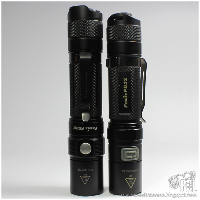

El aspecto exterior es muy similar al de sus antepasadas, pareciéndose más a la PD32 Ultimate Edition (con XM-L2) que a la PD32 (con XP-G2).
Se trata de un diseño clásico de linterna completamente cilíndrica que es fácilmente portada en cualquier bolsillo con líneas simples pero efectivas.
Sus dimensiones y peso han crecido ligeramente sobre la anterior versión XP-G2 de esta linterna.

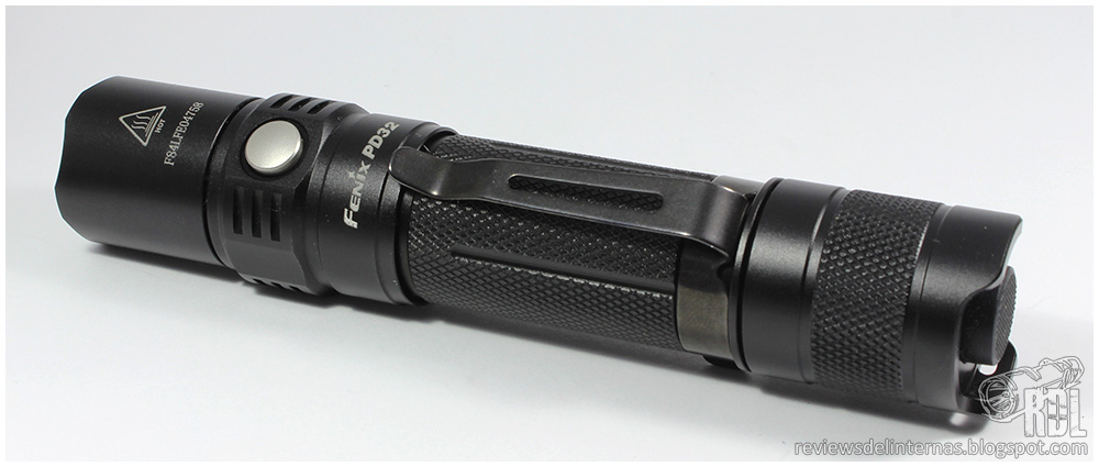

Está mecanizada completamente en aluminio con un acabado anodizado de color negro mate muy bonito, uniforme y libre de cualquier fallo. Los grabados son, como de costumbre con este fabricante, limpios y muy bien definidos.

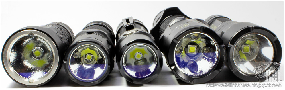

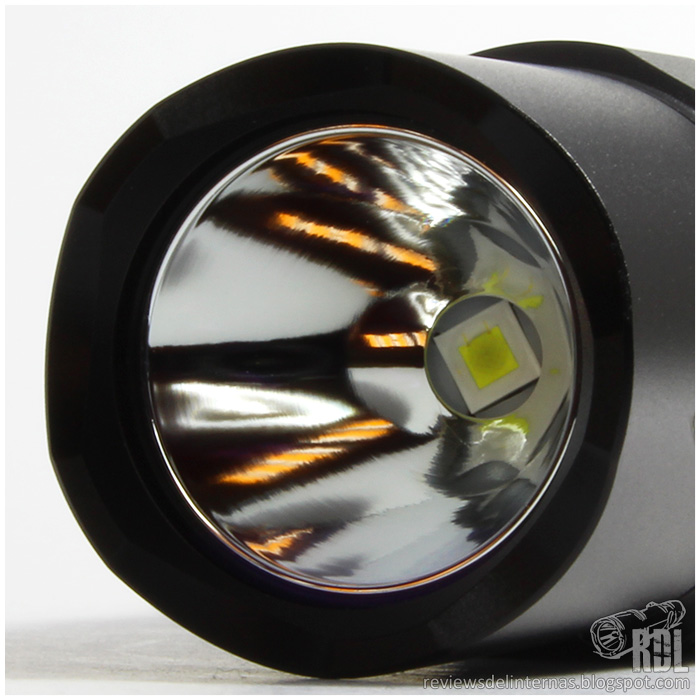

La cabeza de la linterna cuenta con un bisel ligeramente almenado, el cual esconde una óptica bastante peculiar. Tenemos un XP-L HI perfectamente centrado en un reflector liso, todo esto tras una lente de cristal ultraclara con tratamiento AR.
El cuello de la linterna alberga una sutil zona sobredimensionada que combina pistas lisas con otras rayadas que actúan como mecanismo que previene que la linterna ruede sobre una superficie lisa y a la vez aportan masa extra y superficie aleteada para disipar mejor la temperatura.
Uno de los planos aloja un interruptor digital, el que se encarga de la gestión de los modos de la linterna. Este switch está ahora recubierto por un botón de aspecto metálico con acabado mate en lugar del anterior recubrimiento de silicona.

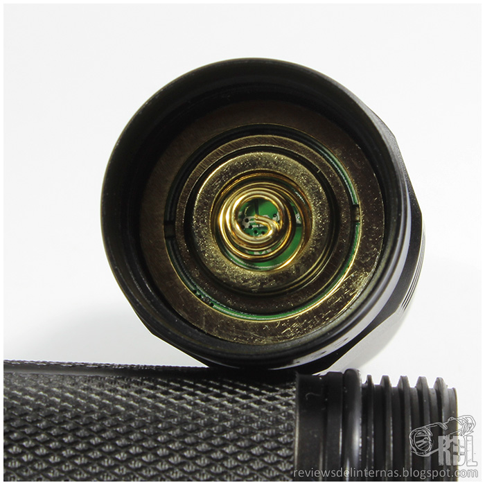

El interior de la cabeza equipa un resorte para el contacto positivo de la batería, por lo que la PD32 2016 Ed. Puede ser alimentada tanto con baterías button top como con flat top.

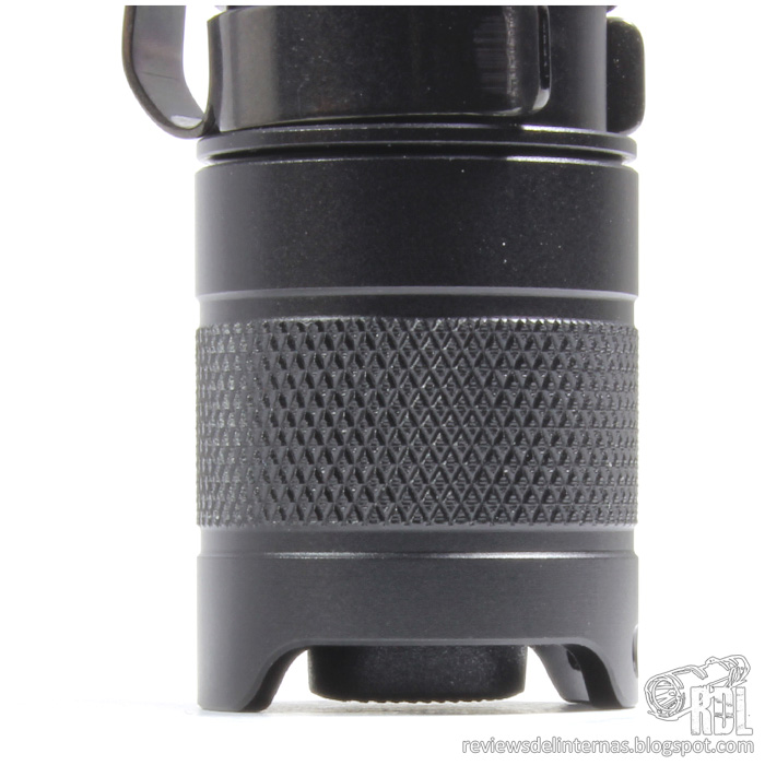

El tubo central de la linterna está acabado en knurling no demasiado agresivo, pero que es capaz de generar un mejor agarre de la linterna gracias a su tacto rugoso. Junto a la unión con el tailcap, encontramos un clip sujeto mediante presión, similar o idéntico al que encontramos en la antigua PD32 o en otros modelos similares de Fenix.
Ambas roscas tienen el distintivo corte trapezoidal de la casa, y llegan limpias, pero curiosamente completamente secas.
Por último, uno de los cambios estéticos y funcionales más importantes de esta linterna lo encontramos en su tapón de cola. Por fin Fenix ha decidido rediseñar el tailcap de esta linterna para que, tras aclamación popular, la PD32 pueda ser utilizada en modo vela, ya sea rebotando su luz sobre el techo de una estancia o utilizando alguno de los difusores cónicos compatibles.

Fenix ha incluido en esta actualización de su PD32 el XP-L HI. Este emisor LED tiene la peculiaridad de llegar de fábrica sin la cúpula "gelatinosa" que recubre el área emisora de luz del diodo, lo que le aporta una mayor intensidad cuando se combina con una óptica acorde.
Estamos ya familiarizados con esta familia de emisores, ya sean dedomados de forma casera o últimamente de fábrica, pero lo que no es muy habitual es encontrarlos "de serie" en linternas que no tienen como finalidad el alcance extremo.

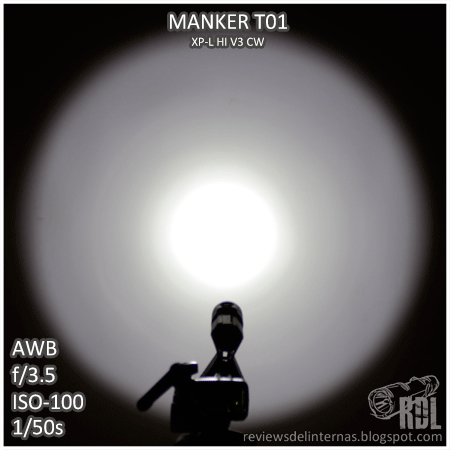

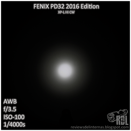

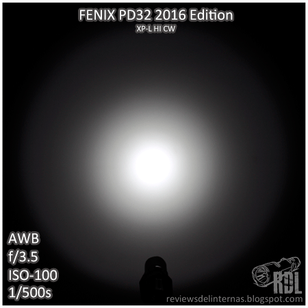

El XP-L HI combinado con un reflector relativamente pequeño produce una proyección bastante peculiar, y como ya mencioné en la review de la Manker T01, me recuerda mucho a la era de los ya obsoletos XR-E. Tenemos un hotspot muy bien definido, completamente redondo, que contrasta con un spill uniforme y libre de artefactos.
Además soy incapaz de ver ninguna aberración cromática, especialmente en la corona que rodea el hotspot, que es donde los LEDs de última generación suelen producir esos tonos amarillentos o verdosos. El tinte, siendo blanco frío, es en mi opinión excelente.
