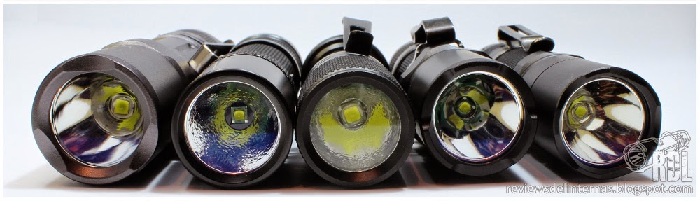

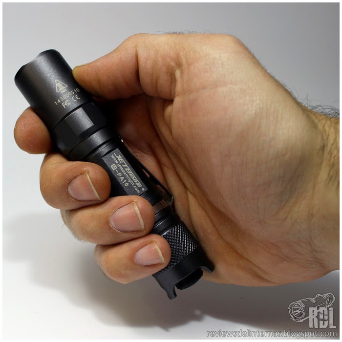

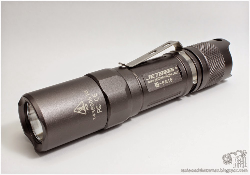

No os engaño cuando os explico que, mi primera impresión al sacar la linterna de su caja, mi pensamiento fue que estaba ante un error, ya que por las dimensiones de la linterna es fácil pensar que se trata de una 1x 18650/2x CR123a compacta. Pero no.
Se trata de una robusta linterna sobredimensionada, en la que el grosor de las paredes de aluminio de las piezas que la componen es imponente.
Con un peso de 83 gramos (Excl. La batería), 120mm de largo y 25mm de diámetro, estamos seguramente ante una de las linternas AA más grandes del mercado.
El acabado exterior destaca por su anodizado gris oscuro, muy bonito y uniforme a lo lardo de todas las piezas. Tenemos logotipos en color blanco grabados a laser sobre distintas partes, todos ellos perfectamente definidos y de fácil lectura por el alto contraste con el fondo.
La cabeza de la linterna cuenta con un bisel liso, ligeramente almenado. En el cuello encontramos un mecanizado en el que existen una serie de planos que evitan que la linterna ruede al ser depositada sobre una superficie lisa.

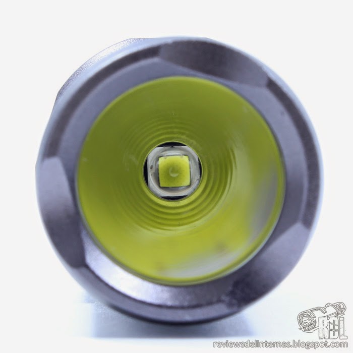

La optíca de esta M-PA10 está compuesta por una lente de cristal con tratamiento AR, un reflector liso y un XM-L2 decentemente centrado. En el interior encontramos el driver, que cuenta con un sistema mecánico de protección contra la polaridad inversa en forma de un anillo que rodea el contacto del polo positivo, que puede causar algunos problemas a la hora de utilizar una 14500 con el tetón positivo no demasiado afilado.

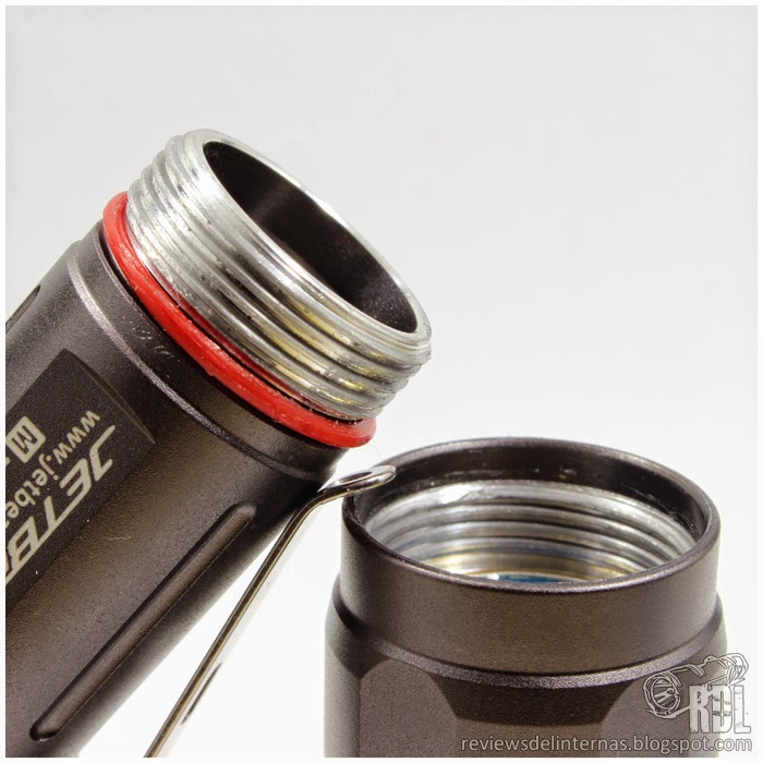

Las roscas tienen un corte trapezoidal, en aluminio crudo en la unión con la cabeza y anodizadas en el tailcap. Llegan limpias aunque sin rastros de grasa.

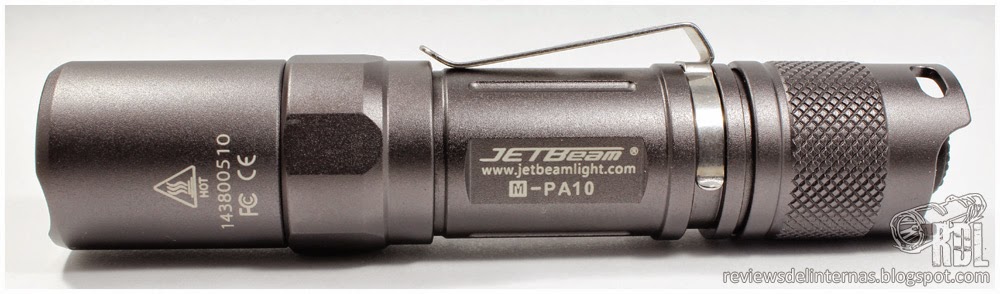

En el tubo encontramos un clip que se sujeta mediante presión, y que solo puede ser instalado en una dirección. La tensión del clip es medio-baja, y la abrazadera parece abarcar solo un 50% del diámetro de la pista. Las paredes del tubo tienen 4mm de aluminio, un grosor considerable.
El tailcap cuenta con la única zona de knurling de la linterna, por lo que es fácil (incluso con las roscas secas) desenroscar el tapón para cambiar la batería. El pulsador forward tiene un tacto bueno, similar al de las Nitecore, en el que la activación momentánea se encuentra a aproximadamente un 40% de recorrido hasta el click.
Dos almenas rodean el pulsador, ambas perforadas para ofrecer un punto de anclaje a la correa muñequera. Desgraciadamente, el perfil del pulsador sobresale unas décimas de milímetro sobre estas almenas, por lo que la linterna puede colocarse en tailstand, aunque de forma poco estable.

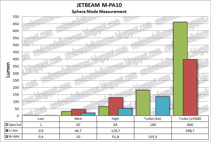

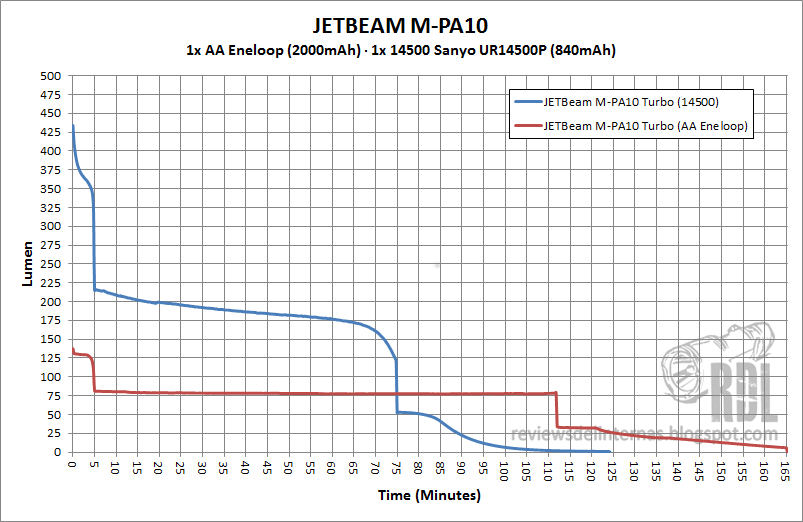

Jetbeam ha especificado unos 660LM de salida máxima para esta M-PA10. Es de suponer que para obtener esa cifra, han jugado con baterías con bajísima resistencia interna y condiciones de laboratorio muy favorables, y quizás también con algo de imaginación por parte del equipo de Jetbeam. En mi humilde test con baterías mundanas, Eneloops y Sanyo UR14500P, obtengo cifras muy dispares con las especificadas por el fabricante, además en ambas vertientes de sus especificaciones.

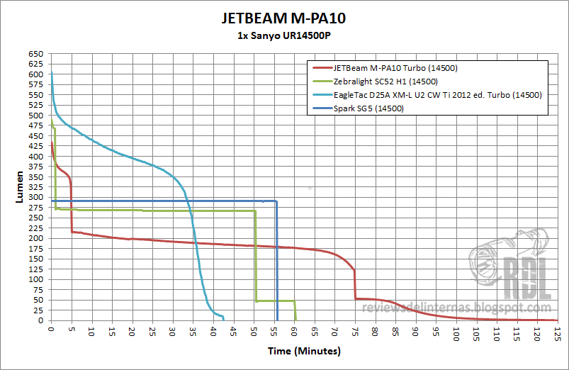

El modo Turbo, tanto para AA como para 14500 cuenta con un stepdown controlado por tiempo, que reduce la salida de la linterna drásticamente alrededor de los 5 minutos de uso continuo. Un segundo stepdown entra en acción esta vez mandado por el voltaje de la batería, bajando un modo cuando la batería no puede mantener la regulación. Tras este segundo bajón, con la batería ya tocada, comienza una bajada progresiva no regulada.
Comparada con otras linternas compatibles con las dos químicas, la M-PA10 ofrece un buen compromiso entre eficiencia y potencia bruta gracias al stepdown, con regulación más o menos lineal en ambas químicas:

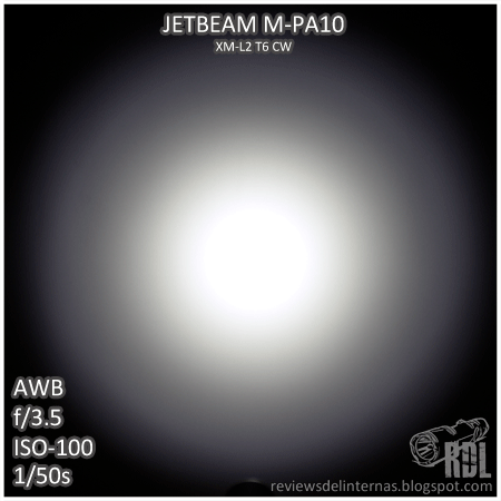

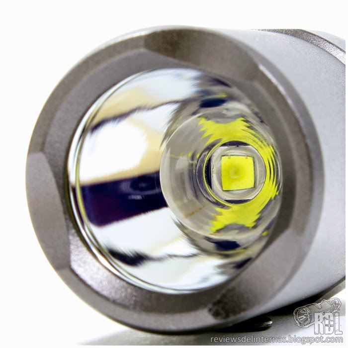

Como no podía ser de otra forma, la M-PA10 con su reflector liso pero de escasos 20mm de diámetro ofrece una proyección muy extendida, con un hotspot de tamaño medio-grande bastante definido, y un derrame más que aceptable para este tipo de linternas polivalentes.
El tinte del XM-L2 T6 es bastante bueno, con completa ausencia de los típicos tonos verdosos.
