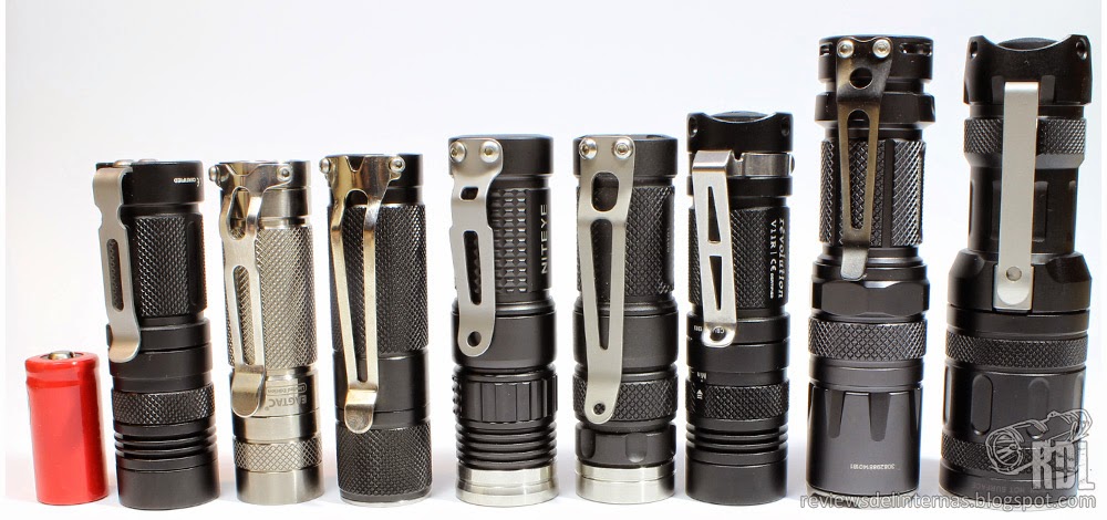

La SRT3 tiene un acabado compacto, pero sus dimensiones son sensiblemente mayores a las de otras alternativas como por ejemplo la Sunwayman V11R, gracias a contar con un reflector algo mayor tanto en diámetro como profundidad.

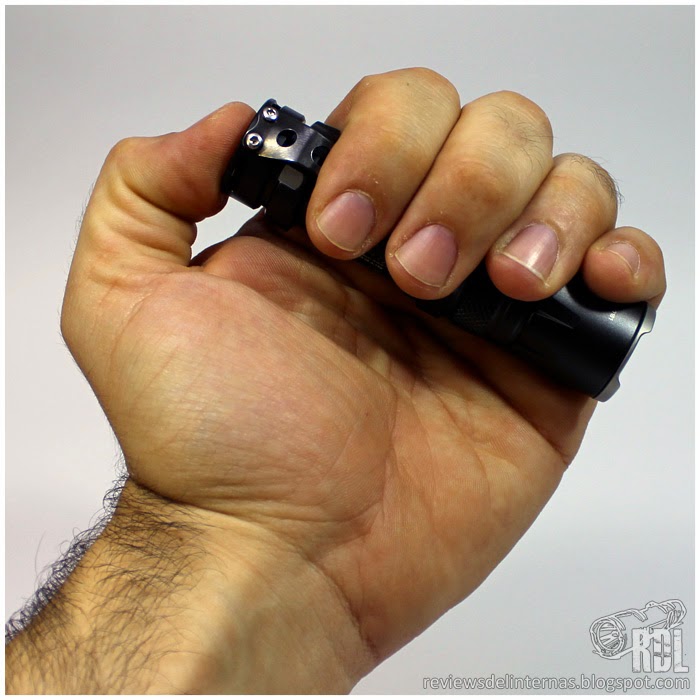

El anillo magnético está mecanizado con un buen knurling que ofrece un más que aceptable grip, resultando muy sencillo su accionamiento a una sola mano, y haciendo sencillo el detectar los distintos retenes que están distribuidos a lo largo de sus casi 360º de giro.
Bajo el anillo encontramos una zona de la cabeza hexagonada, que actúa como mecanismo anti-roll, evitando que la linterna ruede sobre si misma de forma eficaz.

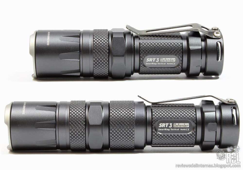

El adaptador–extensor para AA/14500 cuenta evidentemente con el mismo tipo de roscas, y nos permite instalar baterías de tamaño AA, evitando el traqueteo de las mismas gracias a su diámetro interior reducido. Esta pieza cuenta con su propio o-ring, por lo que la estanqueidad del conjunto no queda comprometida al usar el extensor.

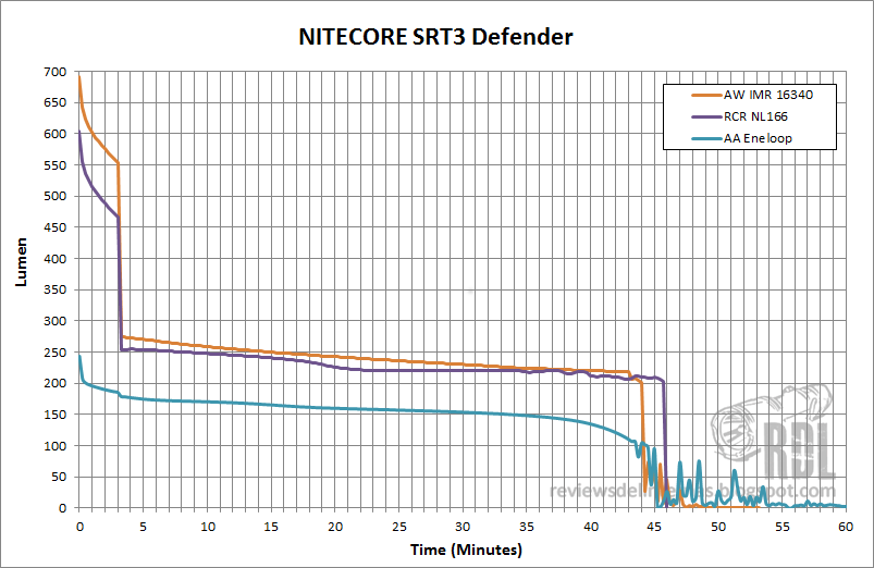

Gracias al amplio abanico de posibilidades de alimentación de la SRT3, podemos escoger entre 4 tipos de baterías: Primarias CR123a y recargables en formato 16340, primarias y recargables AA y recargables li-ion 14500.

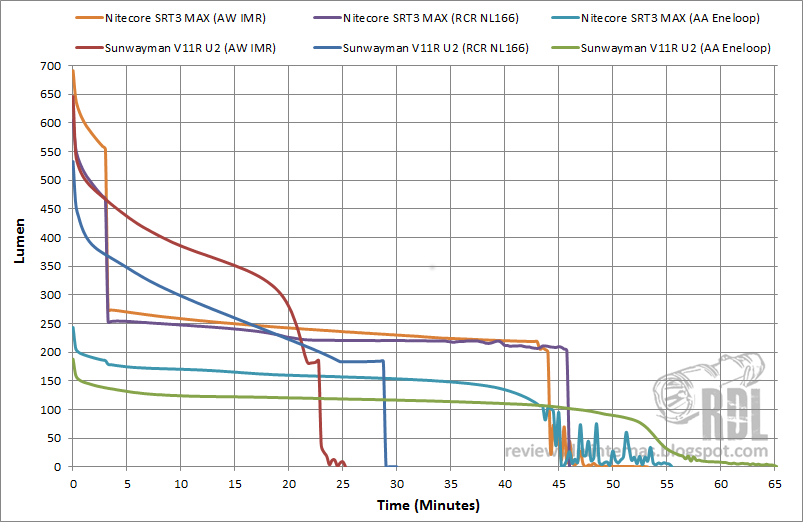

Para la confección de las gráficas de runtime vs salida, he optado utilizar dos tipos de recargables 16340 (también conocidas como RCR), que son la Nitecore NL166 y la poderosa AW IMR 16340, además de la habitual Sanyo Eneloop AA de “2000mAh”.
Una vez más, Nitecore ha optado por implementar un stepdown controlado por tiempo para la posición máxima del anillo, que reduce la salida transcurridos tres minutos desde su activación. Gracias a este bajón la SRT3 goza de un mayor runtime, mejorando muchísimo la eficiencia con una segunda fase mucho más lineal gracias a la moderación de la demanda.
En la gráfica podéis observar que tanto con la AW IMR como con la Eneloop, la línea tiene una singular curva en sus últimos compases, una vez pierde la regulación, que bien podrían interpretarse como un aviso de bajo voltaje. Con la NL166, al contar la pequeña batería con circuito de protección, la linterna se apaga en seco. También, a modo de curiosidad, vemos como la curva obtenida con la Eneloop tiene un claro detalle de reducción de salida a los tres minutos, aunque en este caso el bajón es inapreciable al ojo.

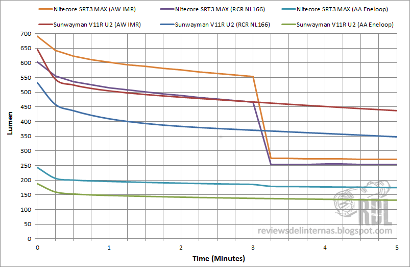

En la siguiente gráfica vamos a comparar la SRT3 con la más popular de las linternas similares en interfaz de usuario, la legendaria Sunwayman V11R, en este caso su versión original con XM-L U2 de primera generación, de nuevo con las tres anteriores opciones de alimentación. Como ya he mencionado, gracias al stepdown de la SRT3 la Nitecore es capaz de rascar un considerable puñado de minutos extra, con una linealidad muy superior.
Para observar con detalle los primeros compases de cada línea, vamos a limitar el tiempo a 5 minutos en esta grafica ampliada. La SRT3, gracias a XM-L2 obtiene valores máximos mayores en todas las opciones analizadas, con casi 700LM al encendido con la poderosa AW IMR.
Por último, vamos a comparar la curva de la SRT3 frente a las conocidas Niteye EYE10, JETBeam RRT01 y de nuevo la Sunwayman V11R U2, esta vez con la mundana batería Nitecore NL166. De nuevo, la eficiencia ganada gracias al stepdown a los tres minutos hace posible que la nueva Nitecore mantenga su regulación por más de 15 minutos extra frente a las otras tres populares linternas.

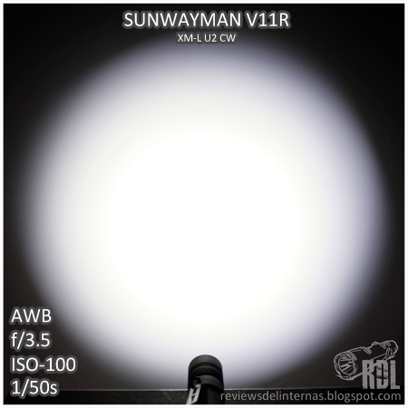

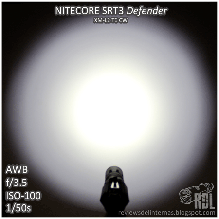

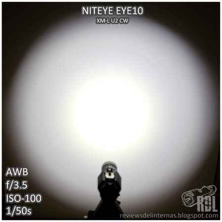

Gracias a su reflector liso de dimensiones sensiblemente mayores a las de las alternativas, la SRT3 ofrece una proyección bastante distinta a la típica inundadora de reflectores rugosos, con un hotspot bien definido. Como en la SRT7, el orificio situado en el reflector para alojar el pequeño LED bicolor no muestra rastros de sombras o artefactos en la proyección de la linterna.
El tinte es el típico XM-L2 CW, con un ligero halo amarillo verdoso en la transición entre el hotspot y el spill.
Nitecore especifica un alcance máximo de 134, 105 y 79 metros para RCR, CR123a y AA respectivamente, algo por encima de la media en este formato.

Aspectos negativos: Sin lugar a dudas, el punto débil de esta linterna es su tamaño, ya que supera con creces el habitual volumen de alternativas similares, aunque en contrapunto resulta más cómoda de empuñar y operar que las extremadamente compactas, como la EYE10 o la RRT01.
Lógicamente, con el adaptador extensor para AA / 14500 la historia se repite, y continua superando ampliamente el tamaño medio, especialmente si la comparamos con linternas exclusivamente para AA. En otro orden de cosas, vemos como la proyección de la luz auxiliar de color es de nuevo mejorable, y en esta ocasión mucho menos potente a la que vimos con anterioridad en la SRT7, al emplear un único LED bicolor.
