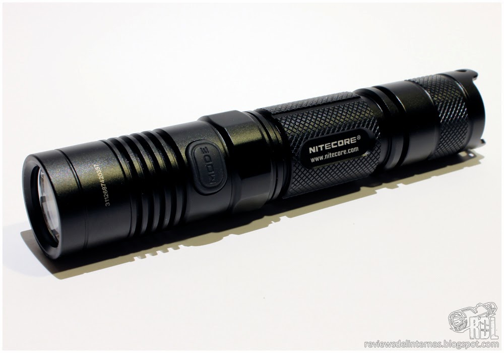

Esta nueva Nitecore P12 presenta un aspecto exterior simple y sencillo, con un diseño prácticamente liso a lo largo de su cuerpo, con una cabeza de igual diámetro al del resto del tubo, y por lo tanto con una pequeña óptica y alcance limitado.
El anodizado negro, como es costumbre en todas las linternas de la marca, presenta un tono mate y completamente uniforme en todas las piezas que componen el chasis de la P12.
La cabeza está dotada de un bisel plano, con una lente de cristal con tratamiento antirreflejos. El reflector es liso, y algo profundo para su diámetro. El XM-L2 se encuentra correctamente centrado en mi unidad, aun prescindiendo de mecanismo centrador.
Exteriormente, la cabeza cuenta con cuatro discretas pero profundas aletas disipadoras, que dan paso a una pista lisa donde se aloja el interruptor electrónico para el cambio de modos, con indicador luminoso bajo su cubierta que actúa como indicador de voltaje y avisador de baja batería.

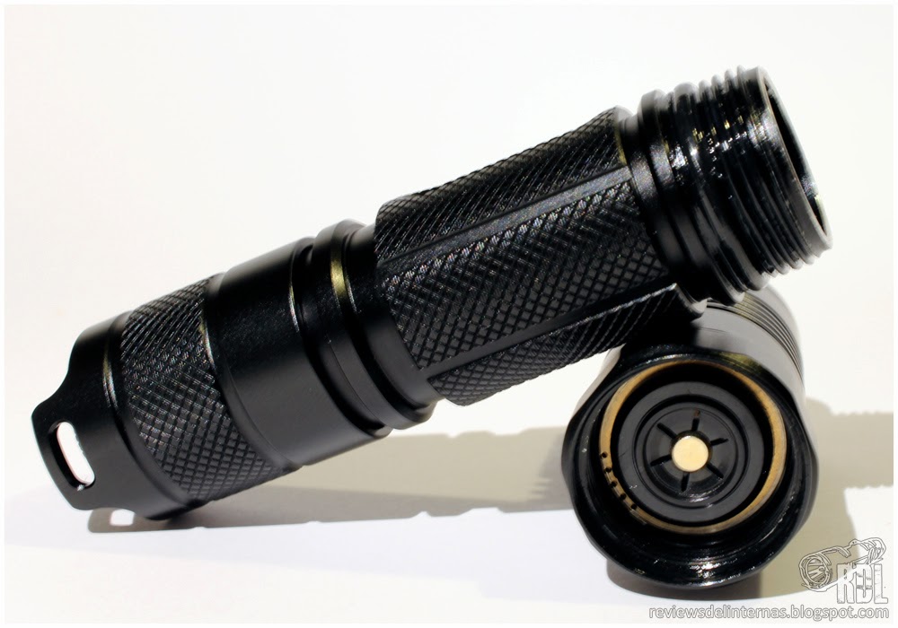

Junto a la unión del tailcap encontramos una pista lisa destinada a alojar el clip, que se sujeta por presión. Este clip, idéntico al que encontramos en otros modelos de la serie P, solo puede ser instalado en una dirección, ya que no hay una segunda pista mecanizada, y el paso de las roscas no es intercambiable.
Por último, el tailcap es idéntico al que encontramos en múltiples linternas Nitecore, entre ellas la P25, MT40, MT2C, MH2C, MH40, MT25, MT26... Incluso es el mismo diseño que el de la nueva gama C (CR6, CG6, CB6…), de tal manera que el interruptor remoto RSW1 es compatible con todas estas linternas. Al anillo táctico se instala de la misma forma que en las otras linternas de la serie, a presión y sujeto por el roscado del tailcap. Dicho anillo, además de ofrecer un agarre tipo “cigarro” más cómodo y seguro, actúa también como mecanismo anti-roll y ofrece un punto extra para la fijación de la correa mediante el perforado de una de sus secciones.
Dicho tailcap incorpora en su interior un interruptor mecánico forward, también conocido como interruptor táctico, que permite el encendido momentáneo de la linterna sin llegar a hacer click, proporcionando un encendido rápido y habilitando a su vez la capacidad de realizar señales en código morse con cualquiera de los modos.
Las dos almenas que rodean el recubrimiento de silicona permiten colocar la linterna en tailstand de forma estable, y proporcionan también un punto de fijación para la correa muñequera.

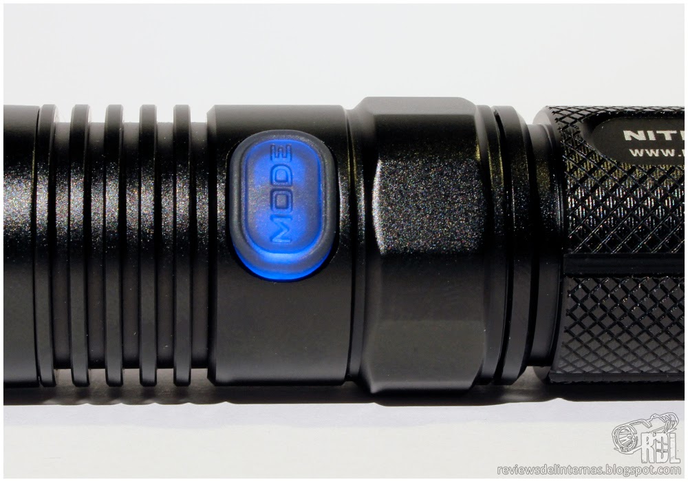

Aunque sin nada innovador o especialmente llamativo, la P12 cuenta con un interfaz de usuario completa muy similar a la que encontramos en linternas similares:
  • Encendido: La linterna, como ya he mencionado anteriormente, cuenta con un interruptor forward situado en el tailcap, mediante el cual encendemos la linterna de forma momentánea (pulsando sin llegar a hacer click, la linterna permanecerá encendida mientras mantengamos la presión el al interruptor) o de forma permanente (Pulsando hasta oír el Click y soltando).
  • Cambio de modos: Con la linterna encendida (incluso en un encendido momentáneo), apretamos el pulsador de la cabeza para ir alternando entre los 4 modos principales de la linterna, en orden ascendente: Lower -> Low -> Mid -> High.

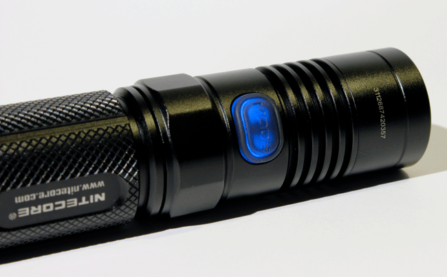

  • Indicador luminoso de carga: Bajo el recubrimiento del pulsador electrónico de la cabeza encontramos un LED azul, el cual parpadeará una vez cada dos segundos cuando la batería se encuentre al 50% de su carga, y rápidamente cuando la batería necesite ser sustituida.

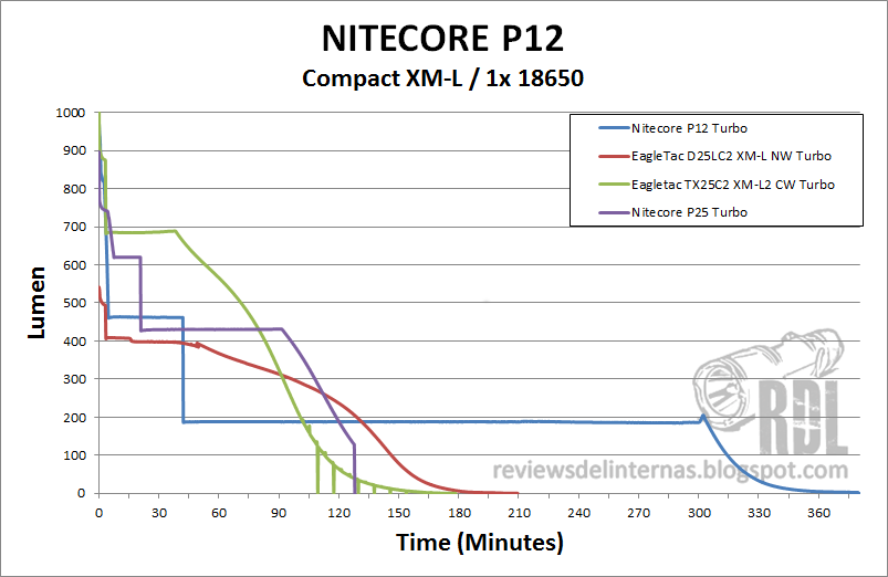

Vamos ahora a ver como esta nueva P12 se comporta a lo largo de un encendido continuo:

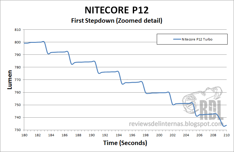

Como esperábamos, la linterna cuenta con un stepdown programado a los tres minutos de uso continuo en su modo máximo, momento en el cual la linterna empieza una gradual caída en su salida para, dos minutos después, estabilizar su salida en alrededor de 460LM. Pasados unos 40 minutos, la linterna baja al modo medio, donde permanecerá estable hasta algo más de las cinco horas desde su activación. Gracias a esta secuencia se consigue una excelente eficiencia y gestión energética, siempre con la posibilidad de ciclar la linterna para volver a obtener la salida previa a los dos stepdowns.
Por lo largo del runtime, la gráfica comprime demasiado los primeros minutos del test, por lo que aquí tenéis un zoom de la zona interesante.
El primer stepdown, presenta una forma en su línea peculiar, ya que hace que la salida decrezca de forma progresiva durando dos minutos, eliminando así el bajón repentino al que la mayoría de linternas nos tienen acostumbrados, ya que gracias a la progresiva caída no seremos capaces de advertir la bajada.
Este tipo de stepdown progresivo lo vimos por primera vez en la Nitecore P25, hace ya algún tiempo.
