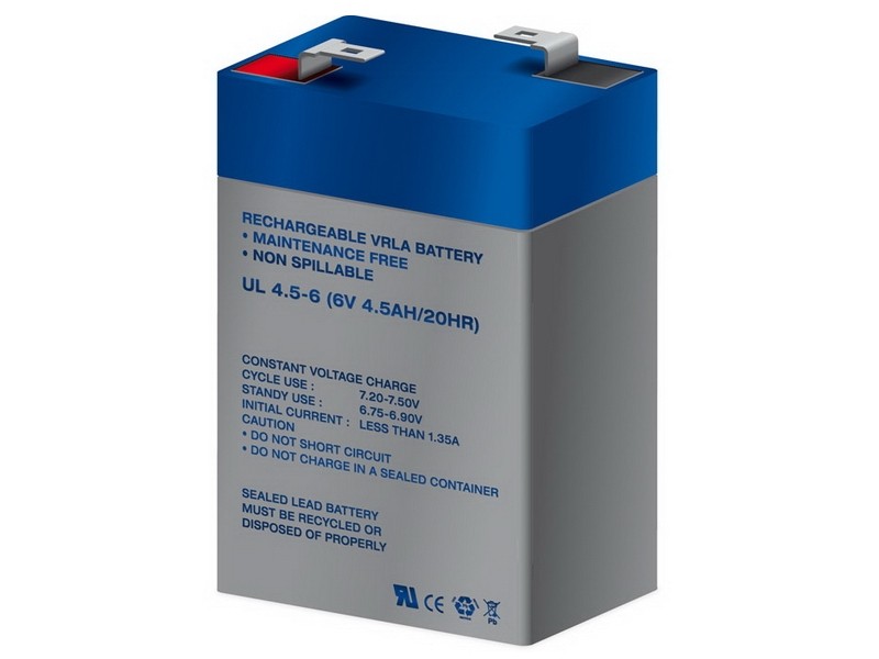

bueno tengo un foco antiguo y tiene una bateria cp 645 y queria saber si con este portabateria y dos 18650 podria sustituirla ya se que da un poco mas de voltaje pero creeis que podra aguartarlo dejo enlaces
este es el portabateria creo que daria sobre 7.4v
https://www.fasttech.com/products/1279500

La batería original es fácil de conseguir, es la usada en las alarmas domésticas.
Si quieres unos porta 18650 muy versátiles, ya puedes cablearlos a tu gusto. https://www.fasttech.com/products/1009/10003906/1279300
Con dos de ello puedes hacerte un 2S2P.
Y con https://www.fasttech.com/products/1009/10003906/1279302 puedes hacerte 2S3P

Yo creo que esa bombilla será una halógena de 25w/6v por la pinta de la bateria que es de 4,5A. Un halógeno si le metes los 6v te va a consumir lo necesario, nunca va a sobrepasar los Amperios que necesite.
También podrias sacar la bombilla sin tocarla con los dedos para que no funda y mirar los watios y voltaje. Con un trapo puedes sacarla con cuidado.
Yo le pondría 2 baterias en serie en paralelo con otras dos en serie. Compraria un porta baterias de 4 sin cablear y ya le puedes poner tu mismo el cable.
De todas formas no sé hasta que punto aguantan bien la diferencia de 1/3 de voltaje...porque si es de 6v estas llegando casi a los 8,5v con dos baterias litio 18650...
Mientras menos voltaje necesite menos admitirá que le varíes tanto el voltaje.

Lo único que te queda es que te aseguren bien que no se fundira la bombilla al poner dos baterias 18650 de 4,2v. De todas formas el voltaje bajara al llevar unos minutos encendida, además tendrá un poco de caída de tensión las baterias al conectarle carga...
Las que te puse mas arriba de 3,2v el problema es la capacidad que son de 1800mah, y por ese precio encuentras de 2800mha...
De todas formas a mayores lo único que podrá ocurrir es que se funda la bombilla y valen baratas, no te costará mas de 4 ó 5€ en España.
¿será un estilo a esta, no? halógena 20w/6v

la he desarmado va a 6v 55w

Para alimentar tantos watios no sé yo si con dos baterías 18650 en serie te va a llegar...necesitarias unos 6,5 Amperios que te dieran las baterias. Necesitas unas decentes para poder extraer esa intensidad. Ademas no te van a durar ni 30 minutos...y las terminaras extropeando al exigir siempre tanta potencia...
6,5A x 8,4v = 54,6W
Yo ya no sé que decirte, puedes probar si tienes un par de baterias 18650 haber si no salta la protección y puede tirar del foco.

Lo puse teniendo en cuenta aprovechar al máximo el espacio ocupado por labatería original, que sus medidas son 69 x48 x 102mm y así montar 2S3P. Para hacerlo tomas dos portaplias de esos y a cada uno armas en paralelo (3,7/4,2V) y luego pones los dos potapilas en serie y armas (7,4/8,4V). Si usas baterías de 2400mAh pasa a tener 7200mAh. Se como hacerlo pero no sé si lo expliqué bien.
Esa lámpara es de uso automotriz y en un sistema de 6V puede haber picos de hasta 7,5V. Está impreso en la batería original, pero he visto algunos a los que les han hecho baterías de cuatro celdas que tienen un voltaje nominal de 8V, llegando incluso a pasar de los 9V como dice SHIVER
