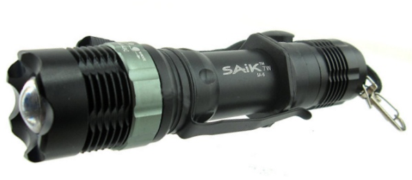

¿Es buena la Saik SA-6?
Hola, vengo a pedir sus sabios consejos :aplauso:
¿Conocen la Saik SA-6?,
ESPECIFICACIONES (Según Tienda8)
Características
Linterna De Mano Modelo SA-6
Tecnología Cree Q5, Led 7W, 240 Lúmenes
Resistente al agua, pero no apta para buceo
Color del Led : Blanco, Brillante
5 Modos de Operación:
-High (alta lumosidad)
-Normal (luz normal)
-Estroboscopica (Para pedir ayuda, o defenderse de un atacante)
-Zoom In
-Zoom Out
Características Técnicas
100 mil horas de vida para el LED
Duración de lla Batería: 5 horas
Alimentación : Batería Tipo 18650 (no incluida)
Peso : 120 gramos
Color : Aluminio (Negro)
Origen : Hong Kong
Aquí está en venta en Everybuying
http://www.everbuying.com/product51039.html
Quiero saber si recomiendan que me compre esta linterna marca SAIK led CREE Q5
¿Es realmente recomendable y potente el LED Q5?
¿SAIK es buena marca?
La quiero para uso común y no tengo problema con que utilize sólo la pila 18650
Muchas gracias por su tiempo

Hay varias con ese diseño, y por lo que he leído, en lugar de desplazar la lente, lo que se mueve al hacer zoom es el pill.
Evidentemente, esto comporta que la trasmisión térmica no sea demasiado buena.
Sobre si Saik es "buena" marca, pues sinceramente creo que da igual, ya que una linterna tenga un logotipo TrustFire, Ultrafire, Pants-onFire o lo que sea no te garantiza que haya salido de la misma factoria que otra con el mismo logotipo. Bienvenido a la china industrial.

Led Q5, puff... mejor que si compras una linterna, al menos que el bin del LED empiece por "R".
La linterna será lo que es, una linterna china de aceptable rendimiento, pero con fiabilidad China.
