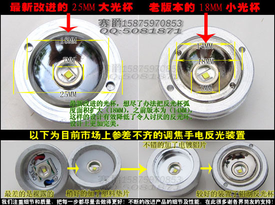

Hola amigos, a ver que les parece a ustedes: Hace un tiempo en taobao habia visto que la nueva zoom con xml le habian cambiado el dropin para que pueda disipar mejor el calor.
Aca en este link pueden ver varias imagenes en donde se ve el tipo de droping que tiene.
http://item.taobao.com/item.htm?id=8989647145

Apostaría dos linternas a que va a tener el dropin donde queda la estrella casi en el aire la de Ultraok.
En el link de Taobao, verás que comparan la que venden ellos con dropin de color bronce con el dropin estandar.
En esta imagen de las que vienen en el link de Taobao, puedes ver que también ponen ese mini reflector rodeando el die con el dropin malillo de los dos(que por cierto ese mismo es el que montan el 85% de linternas con zoom de estos rangos de precios cambiando como mucho el reflectorcillo ese y la lamina plastica para aislar las soldaduras, que si bien para un xr-e puede llegar a valer, para un xm-l rotundamente no):

Y si lo mas probable es que sea el dropin en el que la estrella apoya en los bordes!!!! ademas por el precio que es el mismo.
Habra que probar en algun momento y pedirla creo que va a ser la unica manera de saberlo.
De todas formas voy a ver si en unos dias voy a ver a algun tornero para que me diga cuanto me cobra hacer una pieza para que disipe bien la temperatura.
