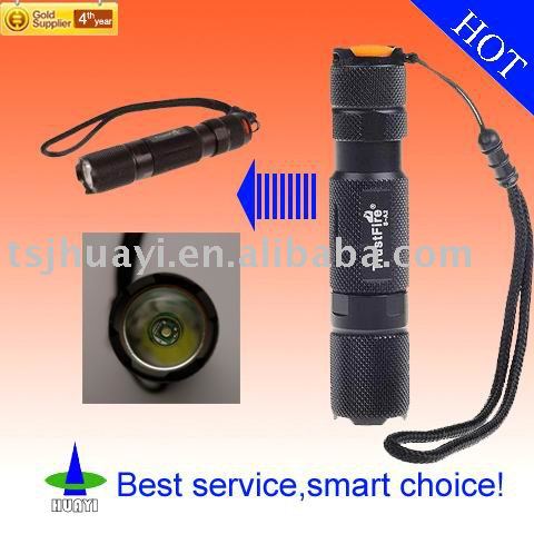

pues tengo la trustfire que se me ha ido al garete, es esta concretamente
y la cuestion es que no se como leches se desmonta, le sucede lo siguiente, no enciende, y cuando enciende lo hace a muuuuuy baja intensidad y no hay manera , ya cuando funcionaba bien ya hacia algo parecido se bajaba la intensidad de repente y habia que andar a darle golpecitos para que volviera en si, yo creo que es el boton , pero no se como se desmonta. el boton lo podeis ver en esta pag http://roku000.com/1525 , tiene como dos agujeritos, y la cabeza es parecida tambien , tiene como dos muescas , puede ser que salga girando ?. yo antes de romper nada pregunto si alguien sabe le agradeceria la ayuda

Puede que sea suciedad o falta de continuidad; con una tijera de puntas finas las calzas en las ranuras y giras, saldra la anilla que retiene al pulsador y luego este y el tapon de goma.Limpia bien con alcohol de quemar y monta todo de nuevo y nos cuentas.

Yo probaría a limpiar bien las roscas con alcohol. Dentro de la cabeza irá roscado el pill que incluirá el circuito y el led.
Prueba a desmontarlo del mismo modo para limpiar esa rosca. También podrás comprobar visualmente así si alguna soldadura
en el circuito o en el led se haya soltado o haga poco contacto. También si donde hace contacto el positivo de la batería y el circuito,
haya restos de suciedad que impidan un buen contacto.
Como dice Fer tiene pinta de fallo de contactos. Cuanto más puedas desmontar, más posibilidades de encontrar el fallo.
