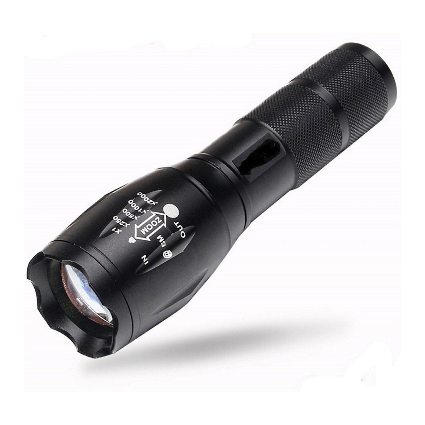

¿Como puede ser esto?
Compré dos linternas en Shopee gracias a unos pedazo cupones, una con led t6 que me valió 1 euro (precio normal: 4) y otra con led V2 (precio normal: 8 euros).
Según me dice en la descripción (y por lo que veo por ahí), el led V2 tiene el doble de lúmenes que el t6. Por eso es mas cara. Pues la T6 alumbra incluso un pelín mas que la V2!! Y la T6 tiene una luz muy fría, la V2 es una interpretación del color mas natural pero vamos, da la impresión de que alumbra mas la T6 cuando debería ser al revés.
Las linternas son así ambas. Los leds son los especificados, porque con el zoom veo la forma del led. Ambas consumen 1 amperio en modo alto, con una 18650 sacada de baterías de portátiles me da para 40min en modo alto, 1h30 en modo medio y casi 3h en modo bajo.
La cuestión es... se supone que si el led V2 tiene mas lúmenes debería consumir mas amperios, no? Ambas consumen igual

El consumo depende el driver que lleve,no del led.
Los dos led que llevan son falsos,al menos no son de marca CREE,si consumen lo mismo y el t6 alumbra mas,es por que es mas eficiente que el otro,a mas amperios puede que alumbre mas el v2

Pero tanto mirando el led visualmente como con su proyección, veo que tiene la misma forma que los originales.
Pese a ello es una falsificación?
A ver, alumbrar alumbran bastante. Es una gozada ir de noche con ellas por caminos. Quizás 500-800 lúmenes? No lo se. Pero es que yo no soy de este mundo de las linternas, entonces igual soy facilmente impresionable.

Mi linterna T6 china consume 1 amperio en modo máximo. A 4V de la 18650 cargada... sobre 4W. Por lo que veo en internet, los leds suelen entregar (sin son eficientes) en torno a 100 lumens por W. Entonces podemos concluir que esas linternas que tengo me dan en torno a 400lm como máximo y la Convoy me daría mas de 1000 reales? Debería ser una diferencia muy importante la verdad.
Es buen procedimiento el que expongo para estimar los lumens de forma muy aproximada?

Si te da 7A en corto, lo mas probable que no llegue 4A en un LED debido a la caida de voltaje que se produce.
