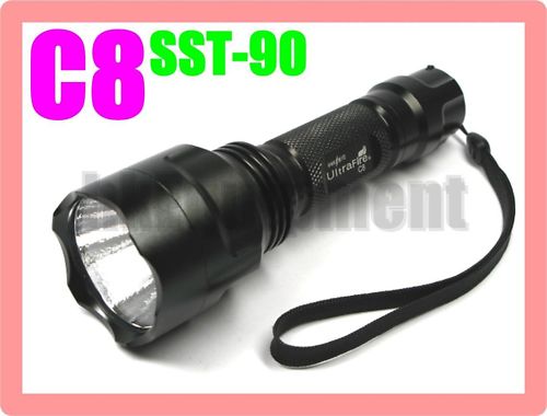

Estoy por comprar una linterna con cuerpo L2 por lo delgadas que son, vi una linterna en kai con sst-90
Linterna sst-90
para preguntar si alguien la a adquirido ya y cual es su opinion pensaba gastar unos 30dl maximo pero si alguien me recomienda esta linterna cambiaria mi compra

Hola Burrix, no conozco a nadie que la tenga y yo al menos a priori tampoco la compraría.
El SST-90 para alcanzar su máximo rendimiento necesita 9-10Ah y para ello en configuración de una sola batería 18650 necesitas que esta sea de quimica segura IMR pues una 18650 normal no soportaría esa entrega y correrias peligro de calentamiento/explosion.
Lo comentado primero es en caso de ir Direct Drived, de llevar un driver qu la limite aún no conozco ninguno para una sola batería que entregue la chuicha necesaria con lo cual estarías tal vez rondando la potencia de un XM-L a precio de SST-90.
De esa linterna solo vemos el exterior, y dudo que esté bien preparada para disipar bien el calor generado por un SST-90.
Con lo que salvo haber visto alguna review de ella real, yo ni me lo plantearía, y además de por todo lo anterior por autonomía aunque esto ya es personal, pero con una sola 18650 es poco más que el disparo de un flash :elrisas:

Sí Artcort, pero en DD de la de KD no sabemos como está montada y dudo que esté tan bien montada y cableada como la de Moviles2, pero bueno cierto es que es solo una opinión.

esperemos que la estrella este sujeta con tornillos, una cosa te digo si no es direct drived imposible acercarse a 9 amperios con una sola bateria, con circuito enmedio nunca he podido pasar de 7 amperios ni con las baterias recien estrenadas
y direct drived tampoco es facil solo es posible llegar con la bateria al 100% y tan solo el primer minuto cuando la bateria esta al100% es posible llegar a 9amp ademas hay que bipasear el muelle con cobre si no imposible acercarse a 9 amp

y poner cobre o aluminio en el droppin para disipar mejor, pasta térmica y cables que soporten esos amperios... y alguna cosilla más por ahí..
Con la MTE cuando tenía el driver no podía pasar de 5 Amperios ¡¡ y baterías IMR recién cargadas , cables gordísimos en el tester y nada ..

Bien pues me que quedado sin linterna la ultima que tenia un MTE con p7 se la di a un buen amigo
estaba pensando en una L2
pero me estoy emocionando con esta linterna
y mas al ver que ultrafire la ha sacado en el mismo body pero eso si 20 dl mas cara
UltraFire SST-90 5 modos Ebay 90dl
solo me falta comprar mis imr
ta,bien andube buscando un tubo de expancion en ebay para esta linterna para meterle dos baterias pero no vi nada
luego busco con mas calma
19 Feb 2011 02:10 por yavi_
Re: Linterna con SST-90 de Kai
El tubo si le encuentras, habría que verificar que el driver soporta 8.4V primero, si no es probable que le dejes frito..

lo de 2 baterias olvídate un driver buck (reductor) para un sst-90 ocuparía bastante espacio y no entraría ahi, sobre todo llevaría una bobina bastante voluminosa y un transistor de potencia también grandecillo
