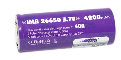

[color=#5377C3]annhilator[/color] escribió:Espero pepinfaxera los enlaces sobre baterías 26650 para la L6.
Esta, creo es una de las baterías mas potentes en tamaño 26650,
Efest IMR26650 3500mAh - 64A, Pero no te la recomiendo (y eso que está bien de precio).
Motivo: La capacidad y la potencia parece que están algo reñidas.
Ver Review de esta batería, Efest IMR26650 3500mAh (Purple) por HKJ, en http://lygte-info.dk
Y, es que dar 20 y hasta 30 A constantes con mas de 60A momentáneos, tiene el coste de que su capacidad es solo de 3500mAh. y para la Convoy L6 no es necesaria tanta potencia.
Si te recomiendo la siguiente de la misma marca:
Efest IMR 26650 5000mAh - 18A,
Ver Review de esta batería Efest IMR 26650 5000mAh (Púrpura) por HKJ
Otra batería recomendable:
Keeppower IMR 26650 5200mAh - 15A,
Ver Review de Keeppower IMR 26650 5200mAh (Black) por HKJ en http://budgetlightforum.com
Ademas de la review, lee los comentarios, hay quienes incluso dudan que sea IMR.
No hay duda que es inferior a la efest. Si, tiene algo mas de capacidad, poca diferencia.
Las últimas, las he comprado en esta otra tienda:
Efest Purple IMR 26650 5000mAh en pink-mule.com, La mula rosa. Fue por estar momentáneamente agotadas en demás sitios y pague envio incluido mas de 28€.

http://www.sobeler.com/li-ion/34-inr26650-50a.html
Yo insisto en que a plena carga me dan mejores cifras que otras, no sólo en la L6, y no desfallecen. Me parecen recomendables.
Re: Presentación y consulta
Publicado: 31 Mar 2018 09:42
por pepinfaxera
Lfatman escribió:Yo insisto en que a plena carga me dan mejores cifras que otras.
Juzgar como mejor la que da mayor cifra de amperios en el Tail, es error
Deberías medir también a que voltios da dichos amperios.
Formula basica de electricidad: vatios = voltios por amperios.
Dos baterías recién cargadas,
Los Driver piden a cada una: 20 vatios.
Una con caida de tensión de 0,2 V, da los 20W a 5,0A.
Otra con caida de tensión de 0,5V, da los 20W a 5,4A.
4,2 -0,2 = 4,0V; ... 4,0V x 5,0A = 20,00W.
4,2 -0,5 = 3,7V; ... 3,7V x 5,4A = 19,98W.
Mas amperios no necesariamente es mas potencia.
Repito: me sorprendio la Efest 3500 que le medí cifra de amperios mas baja recién cargada que luego algo descargada.
EDITO: El compañero Cactus, ha publicado mediciones de varias baterías
viewtopic.php?p=190626#p190626 .
La Liitokala 26650 le ha medido:
Igual impedancia que la LG-18650-HG2
Igual impedancia que la NCR-18650-GA
Peor impedancia que la 18650 VTC-5A.
