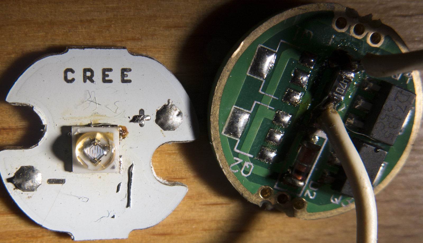

Pero entonces si el led aguanta 500mA ¿porque simon lo sobrealimenta a 700mA? Se supone que el fabrica linternas y las monta a su antojo , me extraña que se arriesgue de esa manera sabiendo que si empiezan a dar fallos por leds quemados etc...puede repercutir muy negativamente en su reputacion como vendedor. entonces ¿que podria hacer cambiar el driver por uno de 1 modo que de 500mA? haber Donde encuentro yo ese engendro, y lo mismo soldando te cargas el led dada su poca resistencia al calor. En fin haber si algun compi ha usado esta linterna por periodos largos de hasta 30 minutos o mas y no le ha sucedido nada que comente algo.......eso si , para ver el led si se esta poniendo oscuro o no , hace falta una lupa porque si que es bien pequeño el jodio si......................hay va una foto del led normal y el led dañado y una supuesta causa, pero yo no creo que esa haya sido la causa sino que 700mA puede forzar demasiado ese led , y si no : DESMIENTEMELO Imagen

Tiene un driver con 2 garrapatas 7135 y una resistencia entre el positivo y el negativo que salen para el led
No me acuerdo de cuanto era el valor de la resistencia

g_sintornillos escribió:Yo tuve una Jaxman U1 con el mismo led
Encontré esto:
Driver is with a bleeder resistor which makes the LED run at 500mA
http://budgetlightforum.com/comment/121 ... nt-1216055

Gracias ........interesante .......yo veo un numero en esa resistencia que dice 470 creo , no se si sera el modelo , pero me he descargado la hoja de datos del led en cuestion (ncsu 276AT) y en : "Absolute maximun ratings" pone lo siguiente : "forward current - If-700-mA" , y en : "pulse forward current -Ifp-1000-mA".....osease que debe de tolerar esos 700 mA maximos continuos sin que se destruya el led, y 1000 mA en pulsos o periodos cortos de tiempo , sin que tampoco se destruya el led......¿es asi? .....y los 500mA seria la corriente ideal , para ese led segun nichia ¿o estare equivicado? . pues segun esto , no deberia haber problema en utilizar 700mA creo yo .......a no ser , que los leds , sean copias chinas de los nichia y no aguanten tanta chicha , vaya cacao mental que me esta entrando.......y perdon por el tocho , pero solo busco la verdad y " la verdad esta ahi fuera" como dijo mulder..

Más que la pasta térmica, yo apuntaría a soldadura SMD del LED a la estrella defectuosa. Si miras bien verás que el Nichia UV no tiene thermal pad - solo positivo y negativo. Si no está correctamente soldado, la temperatura que genera puede derretir el estaño mucho antes que un LED con la parte central del pad diseñada para transmitir expresamente la temperatura. Yo he tenido varias S2+ Nichia UV, algunas compradas a china y otras de sobeler.com y nunca he notado que la temperatura generada sea alta.

iluminati escribió:.yo veo un numero en esa resistencia que dice 470 creo , no se si sera el modelo
Código de valor
47 * 10^0 = 47R o 47ohms
