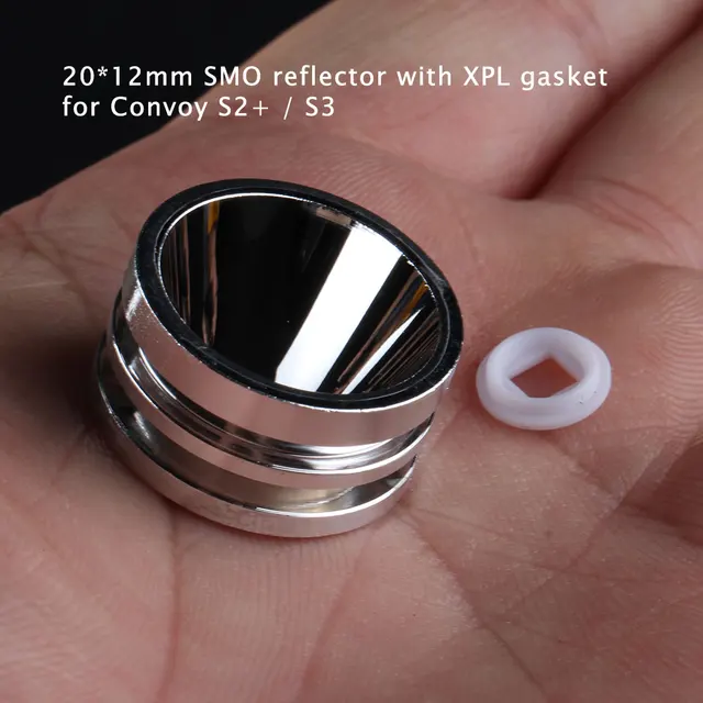

Sobre las Convoy S, son buenas linternas LowCost, (No se les puede pedir la calidad de las premium) son linternas con proyección inundadora y, siguientes diferencias:
La Convoy S2 es algo mas lanzadora.
La Convoy S2+ está en medio.
La Convoy S3 es la que tiene el reflector mas corto y por tanto, su haz es el mas inundador de las tres.
Hola pepinfaxera, la S2+ y la S3 utilizan el mismo reflector, yo las tengo y como recordaras la S3 me vino con el reflector defectuosa, y le he puesto el de la S2+ y es el mismo, la S2+ la deje con lente reflectora sin reflector, en cuanto al S2 no plus, si es cierto que es más profundo y largo, por lo que si es más lanzador, en cuanto a los fallos de la U11 parece que fue un lote el que venia mal, salio en los primeros meses del año y hasta poco pasada la época en que salia con oferta por poco más de 25€ en FT, según todo lo leído por la red, por lo que he leído, los 1 salían muy buenos, y antes de mi compra salieron algunas mal, tras esto salieron las que tenían pequeñas modificaciones en el bisel, y en el anillo del pulsador, y estas parece que ya salieron buenas, cosa que no quita que como en cualquier marca mañana salga alguna mala, un saludo
Última edición por chinokemao2 el 17 Oct 2016 16:08, editado 1 vez en total.

tigerhawkes escribió: Ahora con la S2,S2+ y S3 me habeis dejado perplejo. No termino de ver porque una y no otra.
S2 reflector más profundo = a lanzador
S2+ y S3 menos profundo = a inundador
por otra parte:
reflector liso (smo) = a lanzador
reflector rugoso (op) = a inundador
entre S2+ y S3 la S3 en teoría disipa mejor al ser la cabeza toda de una pieza, a falta que alguien les haga un test de temperatura

chinokemao2 escribió:Hola pepinfaxera, la S2+ y la S3 utilizan el mismo reflector,
Bién, si, ha habido un error, ver foto:
bikersoy escribió:He tomado fotos para ver la diferencia entre los reflectores de un S3 una S2 y una S2+
bikersoy escribió:Pido disculpas me equivoque, hace tiempo que la tengo pero no es una s3 es una s4 comprada en fastech como host
https://www.fasttech.com/p/1311101
Los reflectores de izquierda a derecha son S4, S2 y S2+
Solo me toca pedir disculpas también por haber repetido el error de bikersoy sin recordar que el ya lo había rectificado.
