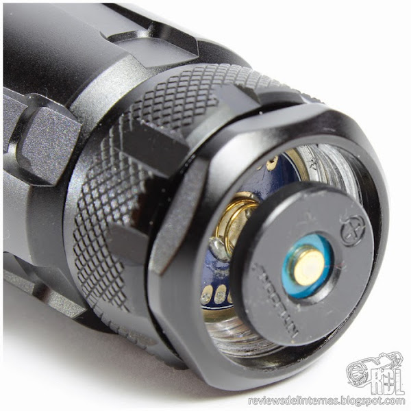

Las últimas, las fotos las muestran en caja y no se ven al detalle, supongo que son flat-top... si son como estas:
Creo que todas las Nitecore, por lo menos las que tengo (incluyendo la SRT7), tienen protección mecánica de polaridad invertida por lo que "as is" no funcionarán en ellas. Como no tengo la P12, ignoro si tiene dicha protección. Para que puedan funcionar deberás hacer un pequeño "invento", que puede ser una gota de estaño o un imán en el positivo para alargarlo... algo así:
Otra prueba que puedes hacer, después de solucionado el problema del flat-top, es de puentear el borde del tubo de la linterna con el negativo de la pila para descartar alguna falla en el interruptor...
P.D.: Dos linternas falladas... sería muy mala suerte... Creo que el problema es otro.

antiparanoico escribió:Las últimas, las fotos las muestran en caja y no se ven al detalle, supongo que son flat-top... si son como estas:

01 Ago 2015 21:36 por antiparanoico
Re: Dos linternas nitecore nuevas no funcionan!! que ocurre?
blacky escribió:... como digo en la mh12 18650 las flat-top funcionan perfectamente.
No tengo la MH12 y viendo como funcionan (en serie, una atrás de la otra) en una M3XS-UT no pongo en duda que funcionen que funcionen en ella... Pero en la SRT7 no hay ninguna posibilidad...
... hay un "pozo" de 0.4mm, por lo que la uso con un imán.
P.D.: Una que me permite usarla con algunas (no todas las que tengo) flat top... la MH50
