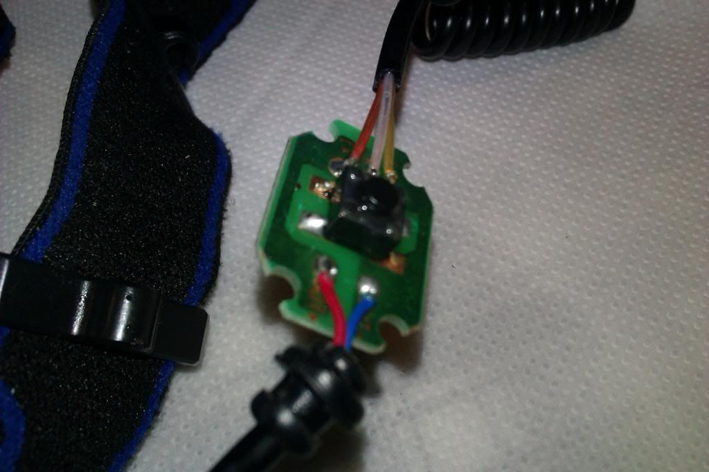

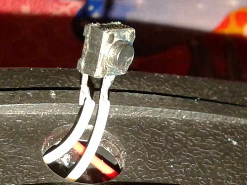

Bueno, el interruptor de la linterna que sale en el vídeo es este. Si sabéis donde conseguir uno.

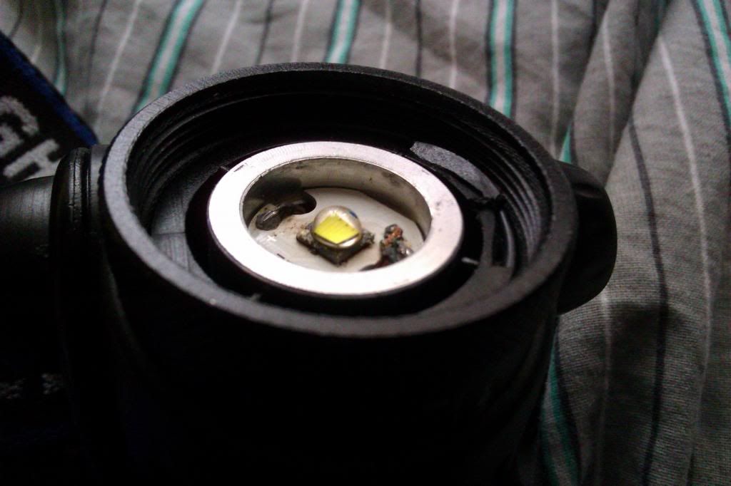

Ahora tengo otro problema con la linterna que me había perdido luz. Hoy la abrí para echar el spray que compre ayer y limpiar bien para ver si recuperaba intensidad, pero ahora no alumbra. La linterna tiene una luz roja en la parte donde van las baterías que sí que sigue funcionando cuando le doy al interruptor, pero el led no enciende. Es como si no pasara corriente del interruptor hacia adelante. Es una linterna parecida a la otra, de este tipo:
http://rover.ebay.com/rover/1/1185-5347 ... 27cea3c5a9
El interruptor es este.

Eso no es un interruptor, es un pulsador, yo creo que lo puedes conseguir en cualquier tienda de componentes electrónicos, procura llevar el viejo, pues hay de distintas medidas, sobre todo de altura del botoncito.

Ok, un problema menos.

Bueno, pues a no ser que vosotros digáis lo contrario, creo que el problema está en el cable que va del pulsador hacia el Led.
En este vídeo, aunque no se ve, puse la batería directa al led para ver si funcionaba, y funciona.
http://s1149.photobucket.com/user/Sotob ... f.mp4.html
En este otro, puse la batería a la salida del pulsador, y se enciende el led que va donde están alojadas las baterías, pero no alumbra.
http://s1149.photobucket.com/user/Sotob ... a.mp4.html
Voy a camiar el cable que va del interruptor al led a ver que pasa. ¿Qué opináis?.
