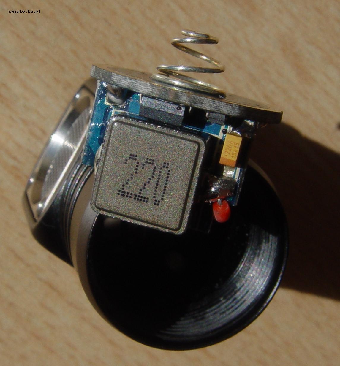

el driver es como este
Hay gente que se les desolda esto
A otros se les desolda la bobina
Eso se puede reparar soldando de nuevo y reforzando
O puede que se te haya soltado un cable.
Eso son averías fáciles de ver y de reparar, para acceder al driver solo tienes que girar la arandela que lo sujeta
Lo normal es que si se ha dejado de funcionar por un golpe se uno de estos fallos.
