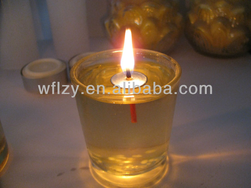

Esa parafina es mala y cara. El oxígeno no es problema, pero los olores y gases si.
La maceta es para hacer una especie de radiador-acumulador y retener el humo que mancharía el techo.
El invento puede valer a falta de estufa o como curiosidad, pero no para calentar la casa barato. Esos cálculos que habeis hecho lo dicen todo.
Una alternativa es hacer un mechero de aceite. El aceite de girasol vale 1.2 euros el litro y es facil hacer unas mechas con un disco delgado de corcho, otro disco de material como un naipe por encima y cruzarlo con un hilo que haga de mecha.

Quemapilas escribió:Esa parafina es mala y cara. El oxígeno no es problema, pero los olores y gases si.
Precisamente los inventos con aceite son los que al menos a mí, me han dado olor, humo negro, chisporroteos, vamos, un peligro...
Sin embargo, las velitas estas que compro en paquetes de 100 para hacer funcionar con un ambientador (con aroma de Lavanda de una casa francesa que son impresionantes y excelentes -no dejan residuo alguno, y encima no son nada caros), jamás he tenido problema alguno.
Es más, la vela calienta un recipiente metálico por debajo, donde está situado el agua + el aroma, y deja el metal totalmente limpio... :wow: , sin quemazos, manchas negras, etc...
PD: Si no recuerdo mal, las 100 velas salen por 7 euros, garantizadas de aguante de unas 4 horas, así que cada vela sale a 0,07 euros, pero no estoy seguro del todo del precio total, porque las compré un par de veces pero en periodos muy largos de tiempo (100, son muchas velas para gastarlas pronto), y por eso no lo recuerdo bien. :rolleyes:
