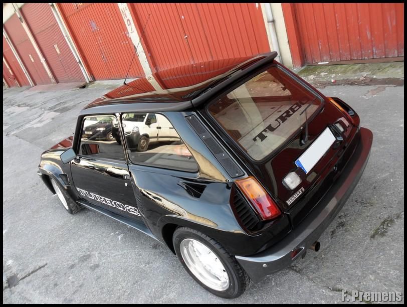

Ahora si, fotos finales. (Los mini puntitos que se ven en la pintura en algunas fotos era el inevitable polen ¬¬)
Culogordo.
El reflejo del dueño admirando su reflejo, jaja.
La despedida. :bb:
