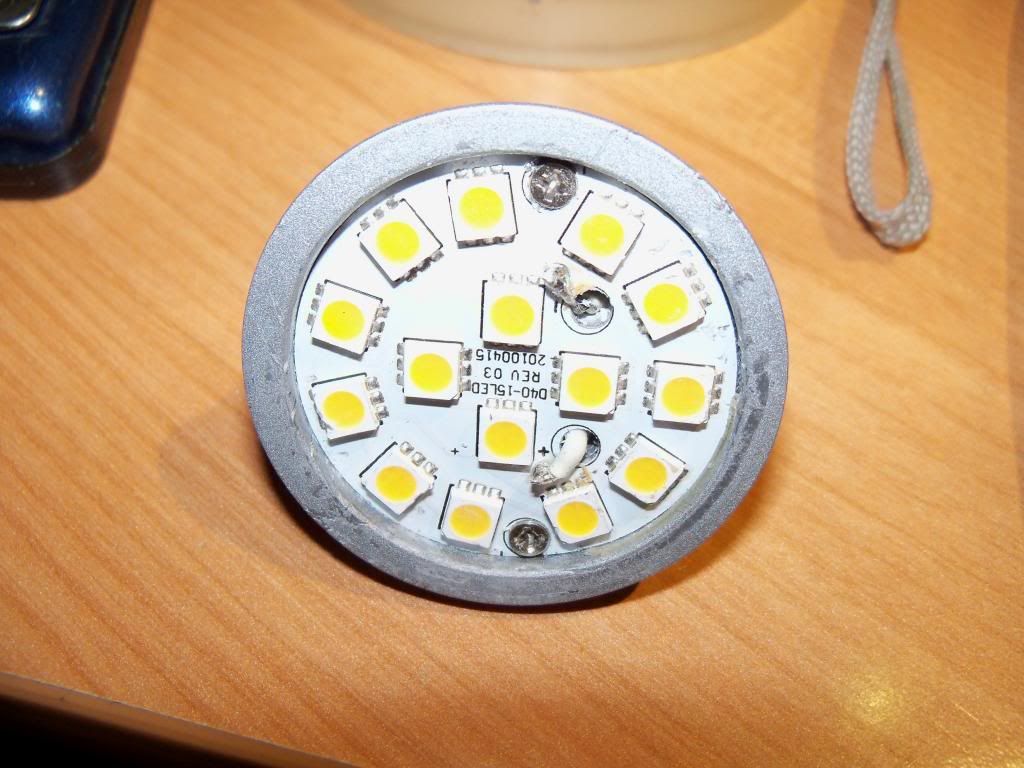

Lo primero desmontarlas, para ello basta con meterlas en una bolsa de plastico y darles un golpecito al cristal para dejarlas así:

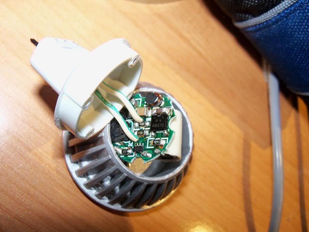

Se desatornillan los 2 tornillos y se saca el disco multiled, debajo hay 2 o 3 tornillos (en algunas me he encontrado 2 y en otras 3), con un poco de maña se pueden desmontar sin soltar los cables del disco, ya podemos acceder al driver:
A simple vista ya se ve que el puente de diodos esta desoldado, no se si por el uso de poco estaño (estos alemanes....) o por la normativa de PB-free que hace que el estaño sea muy rigido y con los cambios de temperatura fisura. Tambien se suelen desoldar las dos resistencias de 0,2 y 0,3 ohms.
Se resuelda todo lo que se vea y se queda así:
LAs soldaduras como a mi me gustan de estaño lo justo que no sobre ni falte y las soldaduras bien brillantitas no mates como se veian las otras, daba la impresion de que se habian enfriado soplando.
