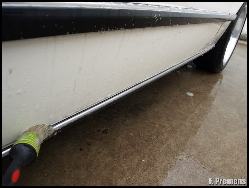

Empiezo con las llantas y neumaticos, aplico Scholl Rim7 a las llantas y APC Martini 1:10 a los neumaticos y los dejo actuando.
Trabajo los productos con diferentes cepillos.
Despues de terminar las 4 ruedas y aclararlas me centro en los plasticos, gomas y zonas de dificil acceso. Sale bastante suciedad como podreis comprobar, todo esto con APC Martini 1:10.

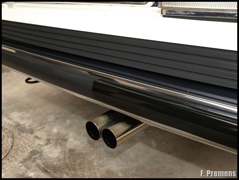

Fotos finales.
Podemos ver que ha ganado bastante la pintura en brillo y profundidad, aun siendo un coche blanco.
