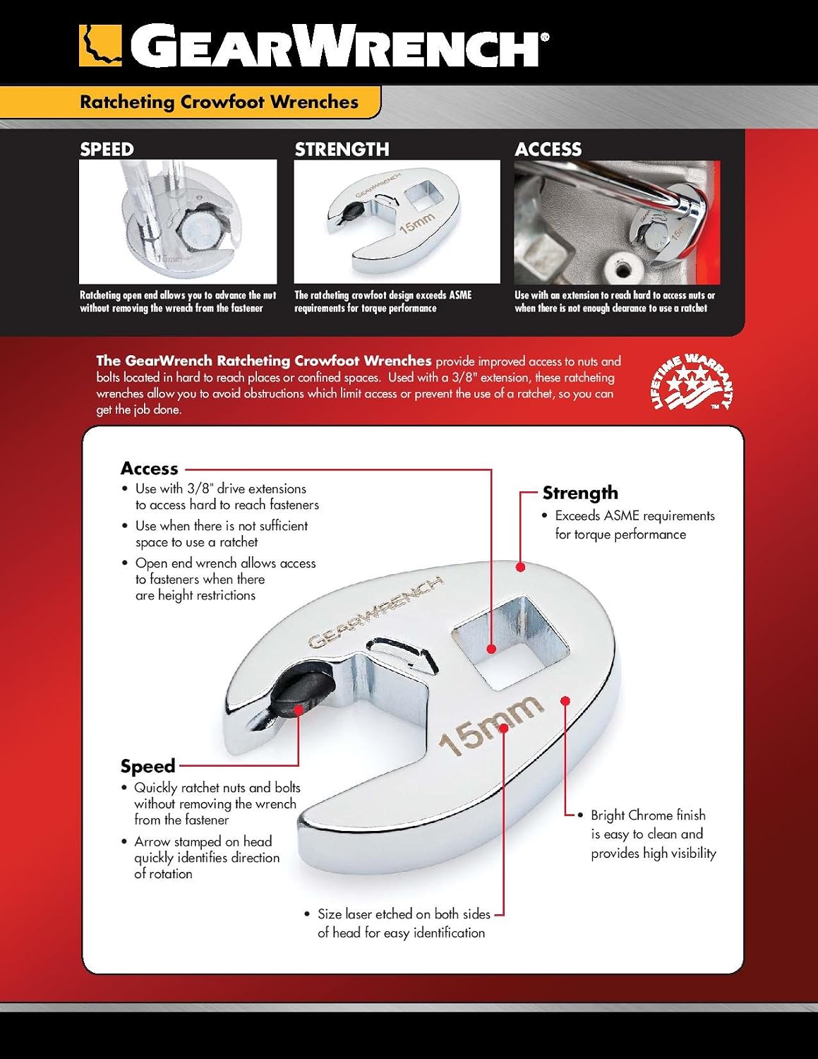

Por lo visto las herramientas que necesitas existen, el tema es el precio que pretenden que pagues, quizás podrías conseguir solo las cabezas de las llaves, siempre incluyendo el mecanismo de carraca, algo asi:
o esto:
Habrá que ver donde se consiguen a un precio lógico
