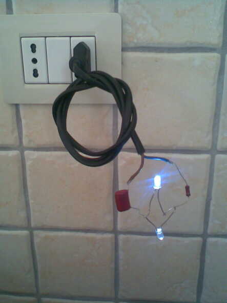

Jesus escribió:Pregunto!! Y cambiar esas anticuadas lamparas por un par de leds de alto brillo?? NO???
En 220v poniendo dos leds bombin (4.8mm) en antiparalelo por cada lampara y cambiando la resistencia por un capacitor de 100nF o 220nF (mas capacidad es mas corriente) y 400v poliester funcionaria de maravilla!! Y puedes poner cualquier color!!! Y se consiguen en cualquier lugar!!

yayo_electrico escribió:un esquema a groso modo de conexion de leds en antiparalelo con capacitor? se pone sin resistencia? :zpalomita:
El circuito original es el de la izquierda, clásica fuente capacitiva que puede tener conectados hasta unos 30 leds en serie según leí por ahí, parpadea un poco y se soluciona con un capacitor en paralelo al led.
A la derecha esta lo que propuse, también debería andar ya que un diodo conduce en un semiciclo y el otro en el restante protegiéndose ambos de tensión inversa. parpadearía también pero el resultado seria similar al parpadeo de una de neón...

No se ve, pero seria algo como esto no??

He probado lo que compré en estos días de soldar el led, el diodo y la resistencia, y nada, no me ha funcionado, así que aparco la idea. Igualmente que componentes son los que hay en la foto porque solo distingo el led, una resistencia, y lo de la izquierda ni idea de lo que es......

avila2474 escribió: He probado lo que compré en estos días de soldar el led, el diodo y la resistencia, y nada, no me ha funcionado, así que aparco la idea. Igualmente que componentes son los que hay en la foto porque solo distingo el led, una resistencia, y lo de la izquierda ni idea de lo que es......
El de la izquierda es el capacitor, la resistencia por lo general es de un valor bastante bajo, por decir algo de entre 10K y 1K el que genera el limite de corriente es el capacitor!! Que para los leds es de unos 100 o 220nF, No mas que eso!

Para poder montar un led a 220v necesitas limitar la tensión del led, como esta es baja digamos 4 voltios si usases una resistencia tendría que absorber esa diferencia de tensión y entonces saldría de demasiada potencia que malgastarías en calor.
Por eso se usa un condensador en vez de la resistencia.
Y como es corriente alterna en un ciclo encendería y en el otro la tensión seria muy alta y destruiría el led, por eso se pone otro en antiparalelo es decir en paralelo pero con la polaridad invertida.
También hay otros que rectifican la tensión con un puente de diodos o ponen un diodo normal en antiparalelo.
