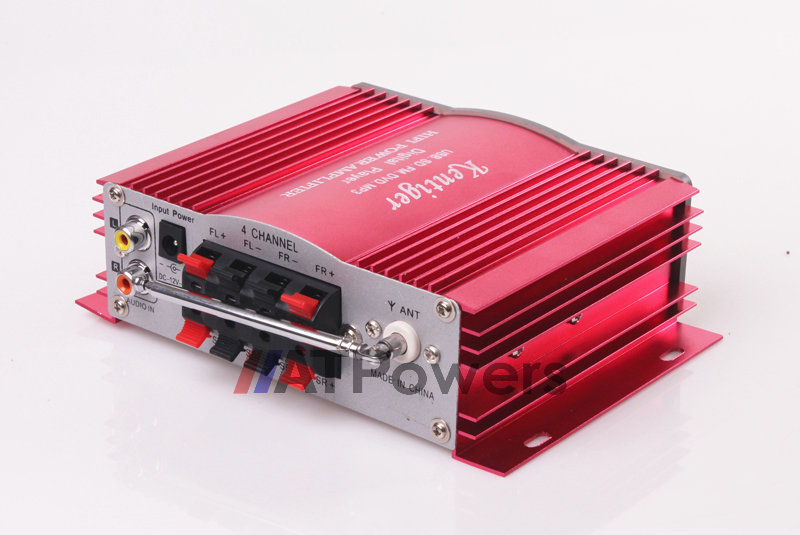

Bueno, pues ya hace unos días que he recibido el cacharro este de juguete, porque es de juguete...

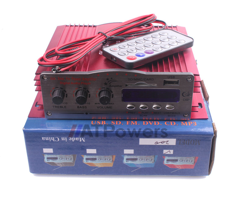

Es exacto en TODO a la foto que, al mismo tiempo es diferente a la foto de la caja en donde viene... ya que en la caja (ver foto de parte de la caja) los potes son de plástico "niquelado", con lo cual aún tienen más aspecto de baratillo...

3-. Mando a distancia de risa, ligero como el papel, pero muy bien construido y fácil de usar. Alcance desde 3 metros sin problema alguno, y no sé aún cuánto más...
