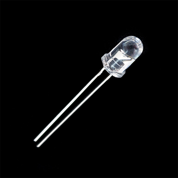

Lo voy a intentar, pero la foto del led que me has puesto no son el tipo de led que estoy usando, es decir, los leds que yo uso son los leds de infrarrojo que tienen los mandos de distancia en la punta, de 5mm, mas o menos asi:
Lo compre en Sevilla en una tienda, es este teoricamente
http://www.mleon.eurowintuecommerce.com ... 10mcd.html
Muchas gracias, a ver que tal me van con solo 1 pila!! De todas formas, tengo que ir a comprar mas porque estan todos los que tenia soldados en la placa por lo que no puedo hacer la prueba con 1 solo, ya voy comentado que tal va!!
Un saludo y muchas gracias!
