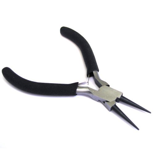

Pero unos alicates de punta finita yo me los iría comprando a la voz de ¡ya! Son como estos, y suelen haberlos en los chinos a precio de risa floja...
