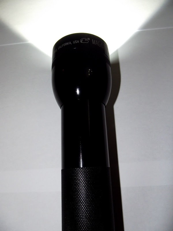

Hoy he modificado una Maglite 2D incandescente, con ello buscaba lo siguiente:

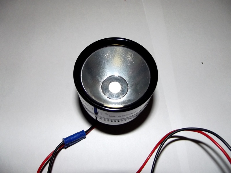

1) Aumentar su potencia, para ello instalé un Seoul P7 bin D.

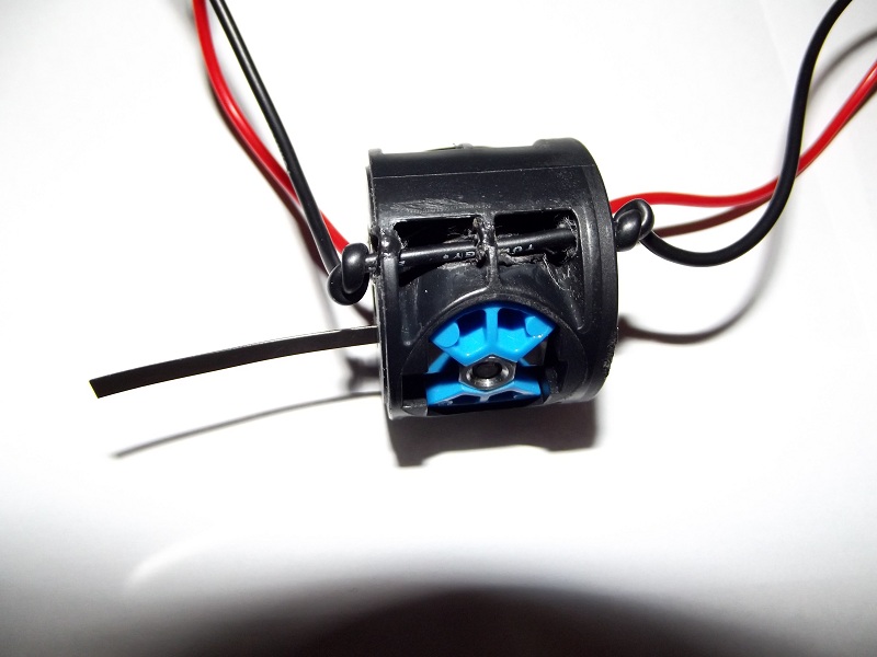

2) Máxima fiabilidad, cableé toda la instalación y no instalé ningún circuito (va Direct Drive).
3) Puede emplearse con 3AA o una 18650.
4) Debido a que funciona con pilas y no emplea ningún driver, probablemente ni un campo magnético la pudiera estropear.
5) Tiene un comportamiento estanco para guardar cosas.
La linterna con 3 Eneloop AA ronda los 2,6A de consumo y lanza increíblemente bien, mucho más de lo esperado para un P7, empleé un P7 debido a que lo tenía por casa y tengo bastante confianza en su fiabilidad, aparte de superar en potencia a otras linternas que tenía con XM-L.
En el caso de 18650 supera la cifra anterior, pueden emplearse unas o otras cambiando el portapilas por un porta-baterías para 18650, incluso con protección.

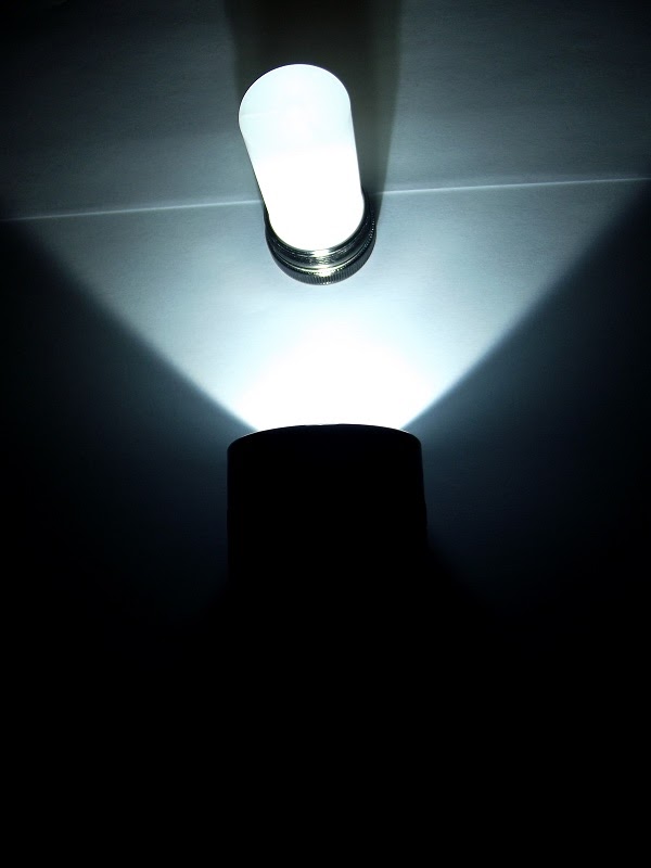

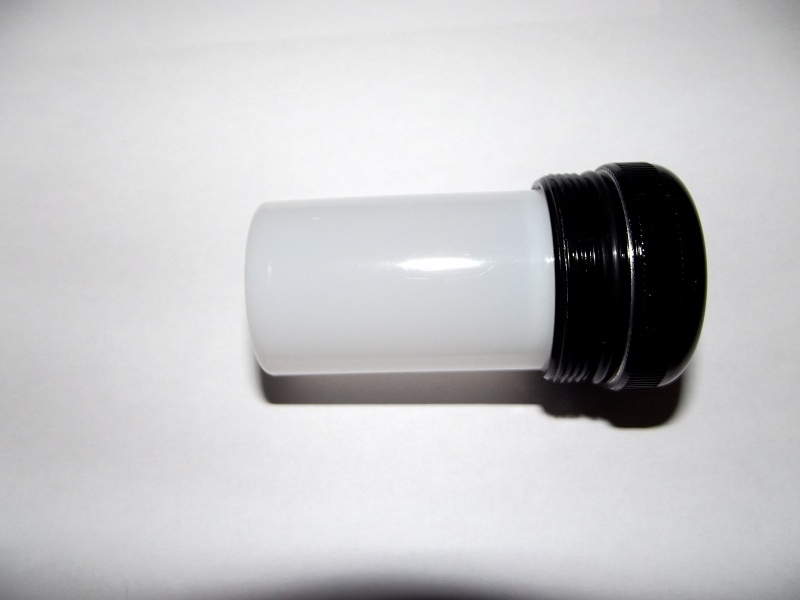

Aquí podéis ver el compartimento estanco, es el envase de un carrete de fotos empotrado en el tapón de la Maglite, este a su vez permite bloquear el movimiento del portapilas.

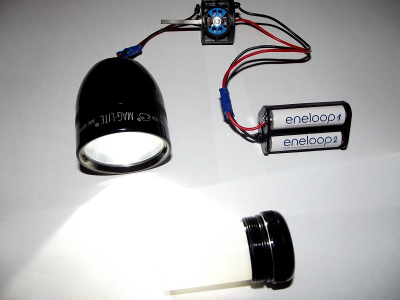

La instalación va completamente cableada de tal forma que no tendrá problemas de malos contactos, lleva conectores EC3 protegidos con Epoxy y cables de silicona de los que se emplean en radiocontrol.
El compartimento sale al desenroscar el tapón de la Maglite al quedar empotrada la tapadera en el tapón de la Maglite.

La cabeza de todas formas es donde menos me preocupé, ya que es fácilmente intercambiable al poder quitarse en segundos, es desenroscar la cabeza y desconectar el conector, aunque con un SST90 creo que habría problemas en el pulsador y el calor iba ser excesivo.
