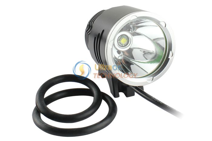

En concreto esta:
Con las siguientes especificaciones "según vendedor":
1800 lumen
CREE XM-L T6 LED Light
Battery Pack 8.4v 6400mAh
*La tengo en casa*

Por mentir mienten todos como bien as comentado el XML te dara un maximo de 900 Lm eso contando con un driver que le de 3 A y que el led se encuentre en condiciones de refrigeracion optimas,para que no pase a mejor vida

Creo casi con seguridad son de la misma calidad, variando su presentación exterior. Y una que tiene reflector rugoso u "orange peel". En las cosas chinas nunca te fíes de lúmenes o mAh anunciados. Estando sujetos a la "lotería china", término que verás muy a menudo si continúas por aquí. Y ... BIENVENIDO... :respeto:
P.D.: En cuanto al driver, puede ser exactamente el mismo.
