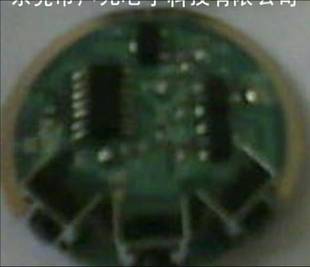

Os dejo aquí detalles de drivers que he encontrado para SST-90 para poder hacer configuraciónes de más de una batería en serie, aunque colocando varios xm-l por ejemplo en paralelo tal vez no funcione mal el asunto.
El primero pinta mejor, al menos se ven pruebas con el tester, y me parece una buena idea para meterle un sst-90 al cuerpo de una TR1200 por ejemplo si conseguimos darle la disipacion suficiente, además si se hace con el cuerpo de la de 3 baterías podría estar chupando 3A por bateria con lo que con las trustfire fuego podría ser suficiente sin ir a IMR y ganando un poco en autonomía aunque con lo que chupa este led ni con eso es algo terrible en autonomía.
Por otro lado, lo que comentaba, igual es posible usarlo para 3 xm-l en paralelo a su máximo esplendor.
No comentan si tiene modos con lo que pensemos que no, esta es la parte "mala", a ver si siguen saliendo cosillas mejores.
El segundo no da los amperios suficientes para darle a tope a un sst-90, pero en multi xm-l que le llegue 2.3A a cada uno tampoco es una mala cifra.
