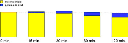

El anodizado que traen de serie las linternas tambien es un recubrimiento como la pintura y no parece que provoque problemas de disipación.No creo que la pintura afecte mucho a eso.

El anodizado no es pintura, sería más bien teñir una capa de óxido de aluminio.

Puedes anodizarla y teñirla a tu gusto. Es un proceso de tres etapas: anodizado, teñido y fijado.
El anodizado es un proceso electroquímico, en el se le genera una capa de óxido. Baño de H2SO4 y electrodo de aluminio, CC pero no recuerdo el voltaje pero tengo idea que en un sistema casero se usaban baterías de auto y un amperímetro para ver cuando termina el proceso...
El teñido, se tiñe con anilina la capa de óxido.
El fijado, se fija el color bloqueando el poro con agua caliente, en algunos hierven la pieza.

Lo quie quiero decir es que es otro tipo de recubrimiento, pero recubrimiento al fin y al cabo.No creo que evite menos la disipacion :confused: :nusenuse:
