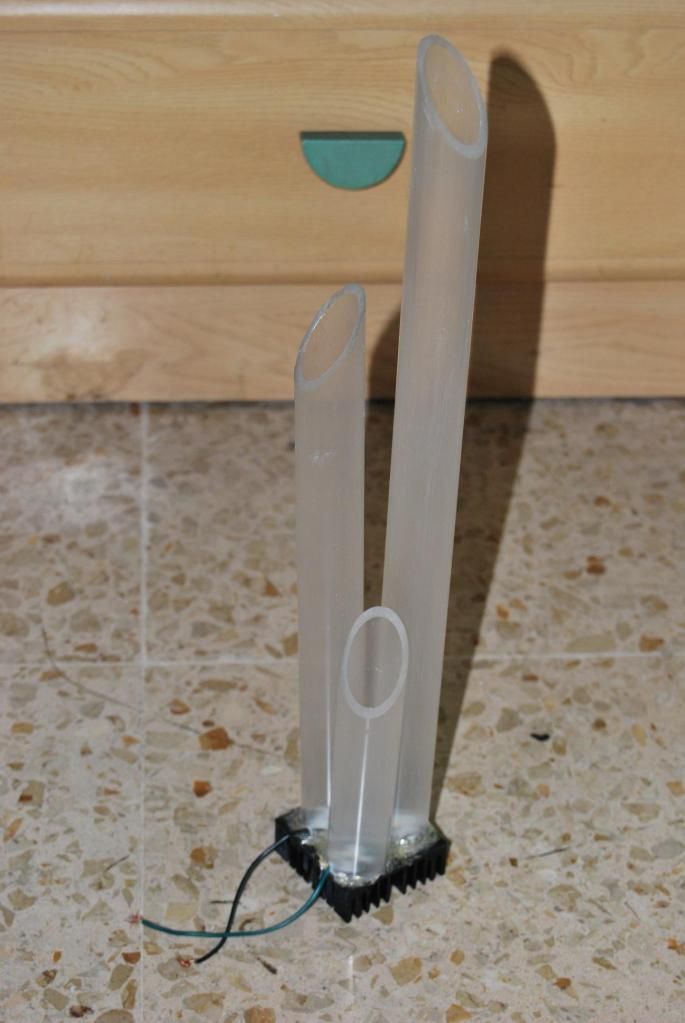

Hola amigos, os quiero enseñar una lamparita que me he hecho bastante maja, y que es muy facil de hacer.
Como material basico necesitaremos dos tubos de plastico transparentes.
Tres leds y una base disipadora de aluminio.
Y un transformador a 12v.
Y al lio!
Empezamos haciendo unos agujeros donde iran atornillados los leds, como le pondremos tornillos de rosca-chapa no hay que hacer nada, solo el agujero.
Ahora le ponemos los leds con pasta termica, los atornillamos y los soldamos los tres en serie.
Los leds que he usado son un XP-G blanco frio, un Osram blanco neutro, y un Osram blanco calido, toma ya que bonito :D , les damos corriente, et voila!

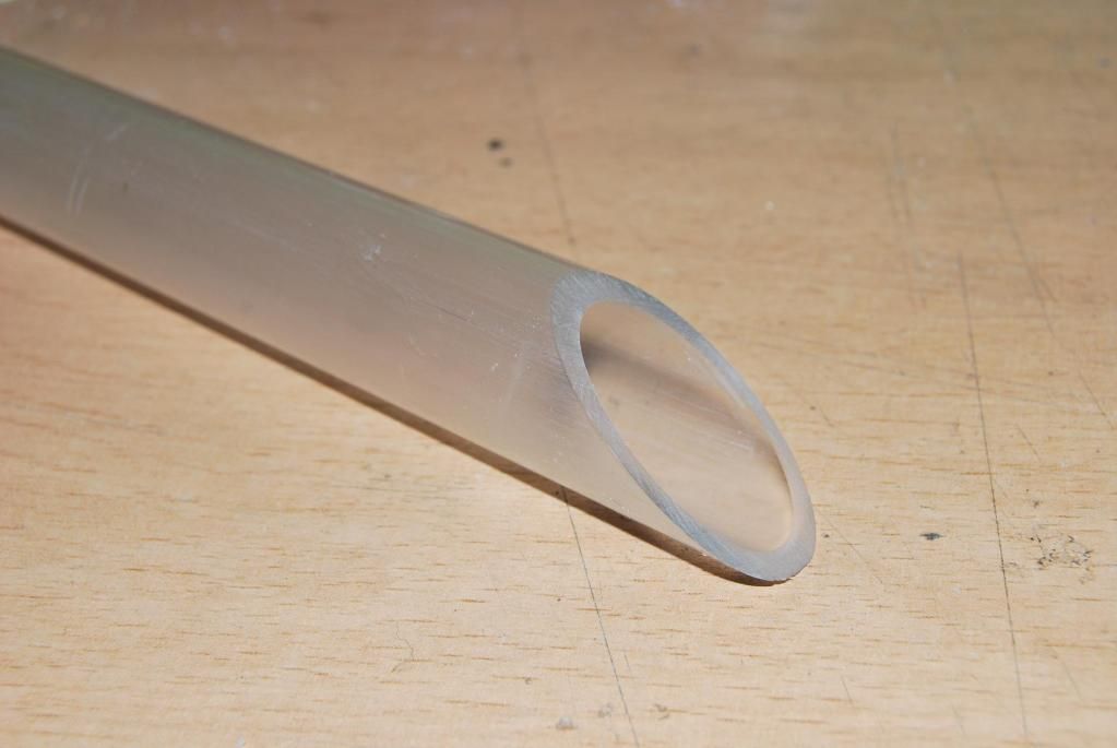

Ahora vamos con los tubos. Lo que debemos hacer es matizarlos por dentro, y para eso lo que he usado yo es lija de 500 al agua alrededor de papel de cocina para que haga presion contra las paredes del tubo y todo ello sujeto a una vara, y le damos en sentido longitudinal por todo el tubo hasta que quede totalmente mate y uniforme por dentro. Luego, y para que quede mas "chuli" cortamos el extremo de un tubo en diagonal, y lijamos bien el corte para que quede uniforme, y con el otro tubo cortamos tambien en diagonal, pero a una altura de lo que seria un tercio de tubo, y tambien lijaremos el corte de las dos mitades. De esa forma tenemos tres tubos de distinta altura.
El corte debe quedar asi.
Y ya es hora de montarlo todo!! a la base de los tubos habrá que hacerle una muescas para que puedan pasar los cables y si alguna cabeza de tornillo estorba tambien, y a la hora de pegarlos yo he usado pegamento termofusible, y mirando de que la parte abierta del tubo quede mirando hacia afuera.
Lo conectamos y...
Hagase la luz!!
Que chulo verdad? ahora unas fotos mas oscuras, ahi si que podeis ver mejor lo bonito que queda el invento.
Bueno que? facil verdad? pues ala, como esto lo vea vuestras señoras ya teneis faena :sisi1:
Hasta la proxima compis! :motero:

1 ¿podrías poner un amperímetro en serie para saber cuantos amp le llega a los led?.
2 ¿teniendolo mucho rato encendido (dependiendo de la corriente claro), no puede llegar a acumular mucho calor el disipador y reblandecer la cola termofusible?.
Gracias.

Hola, muy chula la lamparita, pero medir la corriente seria interesante, porque mi duda es ¿cuanto tiempo aguantará el alimentador de 300 mA con los leds sin tan solo una resistencia en serie?

He medido 0.61A.
La he tenido como una hora encendida y al ir a retirarla la fuente de alimentacion estaba muy caliente, y el disipador quemaba, he tenido que dejarla un rato que se enfriara para cogerla, y el pegamento esta algo blandito y los tubos bailaban bastante.
Bueno ha sido un entretenimiento, hasta que necesite los leds para algo y la desguace.

Hombre siempre puedes ponerle a ese disipador un ventilador de PC que son baratos y poco ruidosos ,alimentados generalmente a 12v y con poco consumo y pegar los tubos con otro tipo de cola , por ejemplo Araldin que soporta bastante temperatura

Si ventilador tengo para ese disipador, de hecho lo desmonte para hacer la lampara, pero para ponerlo tendria que poner una fuente de mas corriente para no quemar la que ya tiene, y alguna base que lo eleve para que pueda ventilar.

varamigue escribió:Si ventilador tengo para ese disipador, de hecho lo desmonte para hacer la lampara, pero para ponerlo tendria que poner una fuente de mas corriente para no quemar la que ya tiene, y alguna base que lo eleve para que pueda ventilar.
Al final tendras que venir a las mias :qmeparto :qmeparto peana de madera barnizada
Tornillos pasantes en la peana con tuercas en medio entre la peana y el ventilador para darle holgura para toma de aire
Y un simple transformador viejo de halogenas viejo ya te da 12v 50w lo unico no se si te servira la corriente alterna ,pero con un puente de diodos y un condensador listos
