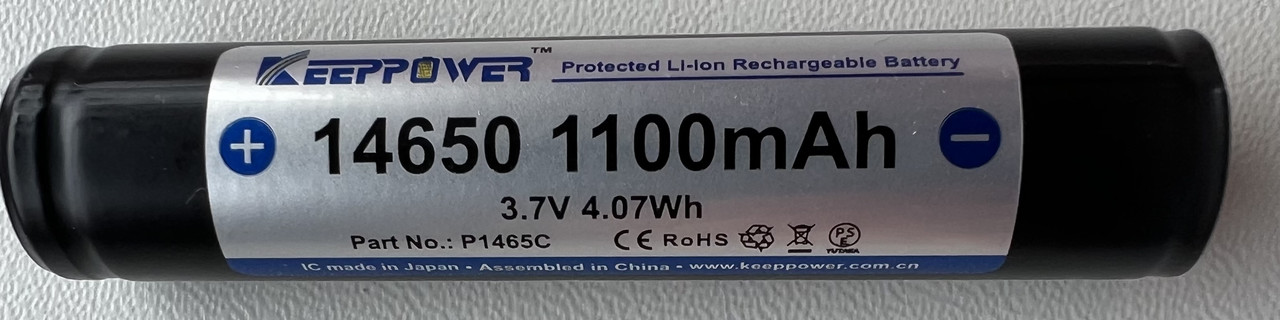

He estado buscando en el foro sobre la información que necesito pero no lo he encontrado, no digo que no esté. El caso es que tengo una linterna con batería 14650 y .me dura poco. Físicamente le puedo meter una 18650, cabe de sobra. Cómo la linterna tiene conector USB y una placa que avisa de cuando está cargada la batería por completo, ¿me valdrá esa misma placa o debo sustituirla por otra ? Creo que vale la misma, puesto que ambas son de 3.7 (ambas baterías) pero no quisiera que la placa me límite la carga de la nueva batería 18650 a la carga normal de la 14750.

Puesto que dices que las 18650 entran:
oseznos escribió: Una 18650, cabe de sobra.
De lo único que te tienes que preocupar es elegir marca y modelo de una 18650
El sistema de carga es ciego,
No sabe si está cargando una batería de 10 mm. de Φ u otra de 32 mm. de Φ
oseznos escribió:Ambas son de 3.7 V (ambas baterías)
Puedes abrir nuevo hilo en el subforo Cargadores y baterías
Pinchas en Nuevo Tema, das algún dato de la linterna, que batería usaste hasta ahora y, pregunta que nuevas baterías te recomiendan.

Si puedes,a mi ya me a pasado comprar en aliexpress alguna linterna barata tipo power bank y llevan una 14500 de 200 mAh en lugar de una 18650.
Lo que si te puede pasar, es que el circuito de carga este diseñado para una batería de 200mah y la 18650 de mucha mas capacidad le cueste recargarse muchas horas
