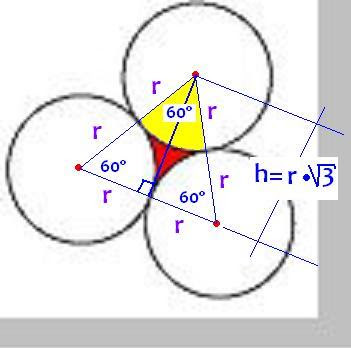

Y segun las mates
Tendria con los tres un diametro de algo mas de 21mm que con un poco de lima encajarian los tres en el pill donde va la estrella de 20mm.

Pues cuando los concentres tendrás 3 puntos malamente enfocados, y cuandoabras el foco se notará menos, pero tendrás varias aberraciones al no estar centrados.
Este es el efecto de un led MC-E con lente, calcula que los dies de ese led están a decimas entre ellos, con 3 leds separados los 3 del centro de la lente será mas feilla la proyección.
