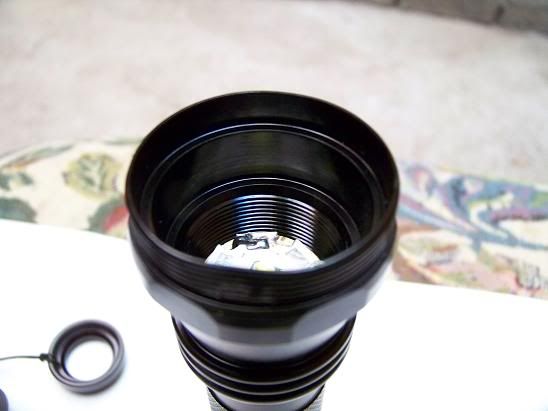

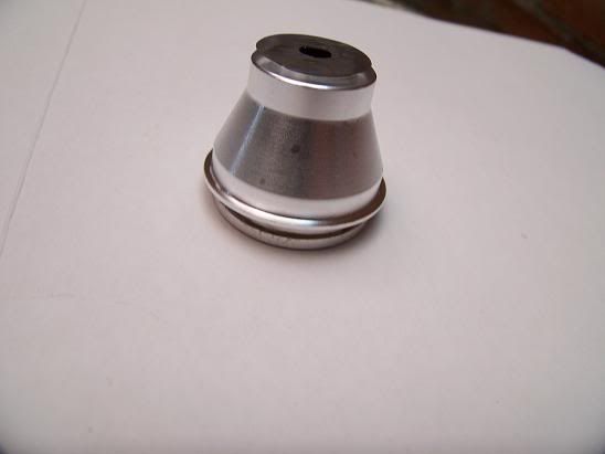

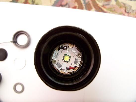

Bien pues aportando al tema les paso unas fotos del despieze
de las dos que hasta ahorita me han llegado el switch como se ve viene un poco mas cargado a los lados no centrado como ha sido el caso de otras linternas se puede centrar un poco mas volviendo a soldar, pero ahun asi es dificil centrarlo por las pistas donde tiene que ir soldadas las terminales del switch
como pueden ver este switch se desmonta por la parte superior
cabe mencionar que donde va el modulo del led aparentemente parece separarce, pero yo le intente incluso con pinzas pero no cedia no puse mas fuerza por temor a deformar el body asi que sugiero no lo intenten.
parece ser que para sacar el led se tiene que meter algo delgado que ayude a darle vuelta
por ultimo la profundidad del reflector es de 25mm
aca pueden apreciar las diferencias con un reflector de una TRUSFIRE P7 F-16
tambien el reflector es mas ancho, en esta foto el de la P7 F-16 esta debajo del de la TH-60

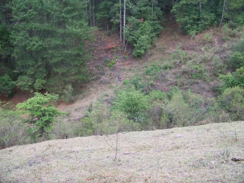

Amigos aca les dejo unas fotos de como ulimuna esta linterna, son fotos de lejos luego saco de cerca
este es el album en el cual solo hay dos fotos pero pronto subire mas
album
en la primera es de dia hay vamos subiendo conmi hija seran casi 300m desde donde se tomo la foto buena referencia son los arboles
y aca la de noche
