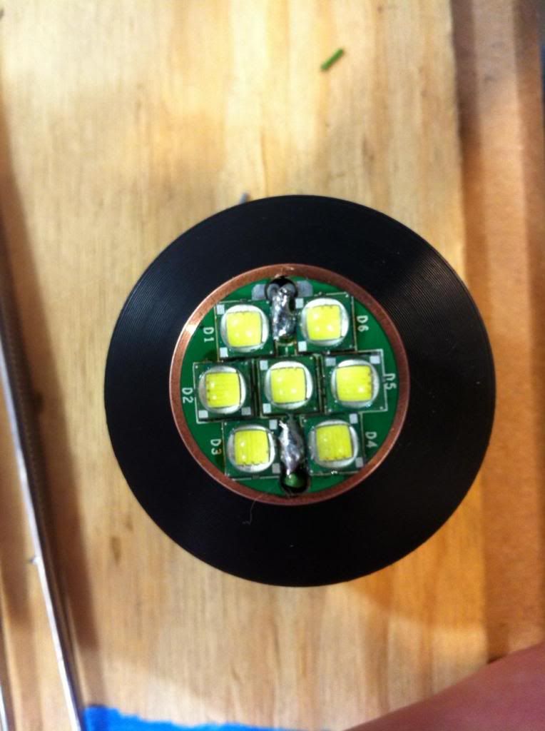

ayer estaba buscando pcbs con 3 o mas leds en un diametro reducido y me encontre con esto que me dejo los dientes muy pero que muy largos
Nombre de la Página Web
lo malo es que mirando mas a fondo el tio lo ha encargado por internet y lo han hecho en un pcb normal sin aluminio lo cual no me parece adecuado en cuanto a transmision termica
esto hemos hablado:
el: Ok, so you are going to download one of these files 7xm-l Then go to this website.
http://www.seeedstudio.com/depot/fusion ... ?cPath=185
Upload the file and make the settings look like this.
Then you simply add to cart and submit the order.
And lastly, I in no way warrant that these boards are functional or will last. I can say that the ones I have recieved work fine, but if seeedstudio messed it up it is not my fault.
moviles 2: hmm…the pcb have aluminium inside for the heat tranfer like the comercial led pcb or not?
el : Moviles, unlike most commercial PCBs this is not made of aluminum. The reason is that for me to get it made out of aluminum I would need to order a huge quantity and they would be much more expensive. They are made of fr4 with many vias underneath the heatsinking pad, that pad is then connected to a copper pour on the bottom side. So while it is not quite as good as aluminum it is still very functional.
en los archivos que me ha pasado no se ve muy bien como va electricamente aunque algunos archivos en los que igual se ve la conexion electrica no tengo programa para abrirlos
en los archivos aparece esta imagen
me da la impresion de electricamente tiene que haber una pista que conecte asi los leds pero la verdad no parece verse ni haber espacio para ella :elboinas:
me gustaria encontar un sitio donde me hiciesen un pcb con aluminio asi o comprar un pcb en shoptronica y hacerlo con rotulador y acido o no se como
que os parece? podeis ver algun alchivo de los de la extension gbr que yo no puedo?estaria bien encontrar un sitio en el que hicieran pcb de aluminio asi

The Gerber file format is used by printed circuit board (PCB) industry software to describe the printed circuit board images copper layers, solder mask, legend, drill holes, etc.). The Gerber file format is the de facto industry standard for printed circuit board image transfer.
http://www.fileinfo.com/extension/gbr
Hay un visor gratuito para esos archivos: http://www.solvusoft.com/es/download/fileviewpro/

al final he podido abrirlo con un programa llamado gerbv
las pistas parce que serian estas
demasiada precision para hacerlo yo mismo con un rotulador me pasare por una tienda de electronica a ver que me dicen lo que pasa es que yo no querria hacerlo en un pcb normal ya que no me convence lo de la transferencia de calor y haciendolo en un pcb con aluminio no tendrian razon de existencia los agujeros que conectan ambas caras de la placa ni lo que hay en la parte de atras de la placa ya que en la parte de atras habria aluminio y claro tendria que modificar los planos para eliminar lo de la parte de atras y los agujeros

10 piezas de máximo 5x5cm por $15 + envio (creo recordar que son otros $7):
http://store.iteadstudio.com/index.php? ... 4ef0ji81m7
Aquí también, creo que incluso algo más barato:
http://www.seeedstudio.com/depot/fusion ... p-835.html
La primera la he usado y todo perfecto (tiempos hasta la puerta de casa similares a DX). La segunda aún no la he usado pero conozco quien sí lo ha hecho y también perfecto.
PERO !!!!!!!!!!!!!!!!!!!!!!!
Hacer un circuito impreso como ese DE FIBRA ES UNA BARBARIDAD. La fibra transmite bastante mal el calor y se decapa fácilmente en cuanto sube demasiado la temperatura. Hay formas de mejorar la transmisión del calor (poniendo multitud de vías, por ejemplo) pero siguen estando a años luz de la conductividad térmica de un circuito impreso con sustrato de aluminio.
Hay empresas que te fabrican prototipos de circuitos impresos sobre aluminio (por ejemplo http://www.eurocircuits.com) pero los precios se disparan, no vale la pena a menos que hagas cantidades de producción (200, por ejemplo).

bienvenido iggarpe y muchas gracias por aportar esa informacion
el guiri del foro extranjero que lo ha hecho y me ha pasado los archivos lo ha hecho en un pcb normal con muchas vias de dipacion pero yo no estoy dispuesto de ninguna manera a hacerlo asi por la mala transmision termica que tendria
si lo hago seria en pcb de aluminio pero pasa lo que dices que el precio ya no encuentro el mismo y ademas tendria que modificar el diseño que me paso el guiri que lo hizo en pcb normal para eliminar las vias y lo de la parte de atras del pcb del diseño y no se muy bien ni que programas necesitaria ni si seria dificil
tambien me estoy planteando intentarlo yo mismo una placa pcb de aluminio virgen es barata creo que seria hecharle spray positivado imprimir las pistas en papel cebolla isolar y atacar con acido......aunque hace como 17 años que no hago algo parecido

Olvídate de lo de las vías. Es una barbaridad con todas las letras y te vas a cargar los LED.
Ya te digo que hay empresas que te harán los prototipos sobre aluminio, pero no creo que te salga por menos de 60€ por CADA pieza. No compensa. Para producción sí y yo te podría ayudar, pero ahí ya estamos hablando de un producto comercial.
Ten en cuenta que las pistas no se hacen sobre aluminio. Se usa un sustrato de aluminio sobre el que se coloca una capa muy fina aislante eléctrica pero con muy buena conductividad térmica, y sobre esa capa se coloca una lámina fina de cobre que es lo que mediante diversos procesos se elimina para crear el "dibujo" del circuito.
Si quieres hacerlo "artesanalmente" te puedo dar algunos consejos ya que yo ya lo he hecho antes por mi trabajo:
1- Aquí tienes placa de circuito impreso "virgen" a una cara de 100x160mm sobre sustrato de aluminio. Es lo que te contaba antes de aluminio + aislante + cobre y es el material base con el que se hacen las "estrellas" que conocemos. Son unos 14€ + IVA. Farnell cobra creo recordar unos 9€ de gastos de envío independientemente de lo que pidas.
http://es.farnell.com/cif/aat10/pcb-alu ... dp/4147984
2- La placa anterior no está sensibilizada, por lo que tendrás que comprar un spray y "pintar" una fina capa y dejar que se seque sin que coja polvo... en fin, no es sencillo. Yo lo hacía hace muchos años colocando el PCB sobre un soporte que lo hacía girar rápido, de forma que la fuerza centrífuga explusaba el exceso de líquido fotosensible y se formaba una capa muy uniforme, y luego lo metía en un horno especial para secado rápido. Obviamente lo del giro lo hacía dentro de un recipiente porque si no fotosensibilizarás también las paredes de la habitación.
No obstante no te recomiendo el método de la fotosensibilización porque el ácido también ataca al aluminio. Siempre puedes proteger también la parte de abajo con la misma película fotosensible o con otra cosa y retirarlo después del ataque al cobre.
3- El método idóneo, que es el que yo usé para hacer los prototipos con la placa de Farnell consiste en el fresado. Con una máquina de control numérico de precisión se puede eliminar cobre para crear las pistas sin dañar el aislante o por lo menos sin llegar al aluminio de debajo. Pero claro, necesitas alguien que tenga una de esas máquinas. Te puedes hacer una casera con resultados aceptables, pero eso ya sería rizar el rizo.
http://www.bluumax.com/PCB_Drill.html
Suerte.

la verdad es que cuando vi ese pcb en el foro extranjero daba por hecho que era de aluminio como el que llevan todos los leds me lleve un chasco tremendo cuando al pasarme el el diseño y los links por privado vi que el tio habia usado un pcb de fibra de vidrio no me lo podia creer hacer eso es un crimen
lo suyo la verdad es que para 7 xm-l en ese tamaño lo suyo seria cobre mas que aluminio pero aun es mas dificil de encontar y sera mas caro asi que con un pcb normal de aluminio me conformaria
un plan c seria hacer algo asi con un pcb de fibra de vidrio pero solo de pensar en lo laborioso de "mecanizar" eso con 7 leds y con mis escasos medios me hace olvidar la idea
el guiri tambien hizo antes uno con solo 3 leds este seria directamente el diseño adecuado con aluminio ya que parece que no tiene nada en la cara de atras ni vias entre las dos caras
diseño
hilo de blf del pcb 3 xm-l
lo que pasa es que para solo 3 igual no me complicaria usaria 3 pcb de 10mm limandolos como en este mod pero no creo que pudiese hacerlo en 20mm de diametro

No sé qué diámetro tienen las que ha hecho de 3 leds, pero no son muy diferentes a estas, no?
http://www.shoptronica.com/2398-pcb-sta ... -xm-l.html

buen ojo xray con esa solo tendria que cortar las pistas y rehacer conexiones para ponerlos en paralelo.... parece una opcion menos potente que la inicial pero bastante sencilla :sisi3:

Solo por poner los dientes largos. :culo: Son casi imposibles de conseguir y no son de las medidas.
Imagen :gaydude: Hay dos problemas, que es de 42mm y que no se donde la venden, pero se fabrica.
http://www.gz-mankun.com/product1/alumi ... 1/302.html
http://www.multilayerpcbboard.com/china ... 81485.html
En bolsas de 20 ud. y sin precio. Habría que recortar con motosierra. :elrisas:

esa no me pone los dientes tan largos en ese diametro no me sirven , los leds estan en serie y en esa no veo espacio para pasarlos a paralelo

yavi me ha pasado este link de pcbs de 8mm y creo que podrian ser la mejor opcion creo que limando un poco quizas podrian caber hasta 4 en 20mm

Echale un vistazo
http://www.ebay.es/itm/PCB-IMS-Aluminiu ... 53f1e7407e
Me lo tengo que leer mejor pero parece que hacen lo que tu quieres por poco dinero.
Edito, vale te mandan restos de recortes no menores de 4 " que son 10 cm, lo que no se es si funcionara el metodo de la plancha o habra que sensibilizarlas con spray

actualmente hay alguien con conocimientos del tema de hacer placas que pueda aportar algo de luz respecto a como llevar a cabo algo asi?
no me saco de la cabeza la idea de un mod con un pcb asi, de entre los posibles mods que podría hacer ahora este es el que mas me gustaría poder hacer pero el tema del pcb me supera :( :dale:

Lo tienes muy complicado para hacerlo casero...Lo que pusistes post más atras era uno que había diseñado uno pero el resultado seguro que era en fibra de vidrio o baquelita, y claro lo que haría supongo sería comprar una placa de cobre para revelar en una tienda de electrónica y pintaria las pistas con rotulador permanente y después la matería en ácido para revelar las pistas y que se vaya el cobre restante que no este pintado. Así hacía yo antes placas para reguladores de luz hace bastantes años. Pero lo que necesitarias es que fuera entera la placa de cobre.
Quizás si compras una placa entera de cobre tendrías que poner encima una lámina adhesiva no conductora y después añadirle una lámina de cobre para hacer el proceso, pero no sé si te funcionaría. Y tampoco sé si podrías encontrar esas láminas, ya que la de cobre tendría que ser superfina para que el ácido le ataque.

Esto es la primera vez que olo hago y solo para probar, pero funciona.
Quito las pistas del positivo y negativo del led. Se hace el reflow la base de cobre. Se sulda positivo y negativo por la parte superior del led.
Lo malo es que con un xr-e es más o menos fácil, pero el xm-l es más pequeño y los polos de la parte superior del led son enanos.

Antoniomoreno escribió: lo que haría supongo sería comprar una placa de cobre para revelar en una tienda de electrónica y pintaria las pistas con rotulador permanente y después la matería en ácido para revelar las pistas y que se vaya el cobre restante que no este pintado. Así hacía yo antes placas para reguladores de luz hace bastantes años. Pero lo que necesitarias es que fuera entera la placa de cobre.
que calladito te lo tenias ai que ya habias hecho cosas asi con pb y rotu
supngo que podria comprar una placa como esta y o bien con rotu o con spray y papel cebolla :elboinas:
